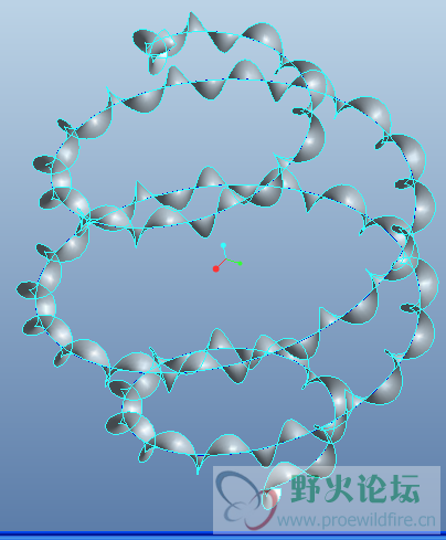

我扫描几次,都不成功,高手帮帮忙,5.0版本的

 楼主| 发表于 2011-7-25 09:16 | 显示全部楼层
回复 2# 一品龙 的帖子
我已经用方程把曲线画出来了,就是这个关系式怎么也扫描不出,上面有我做一般的prt

 楼主| 发表于 2011-7-25 09:17 | 显示全部楼层
回复 3# 843484617 的帖子
截面就是一条直线,不过有关系式约束,就是这个关系式我总是扫不出来,你把上面的PRT下下来看看,5.0版本的

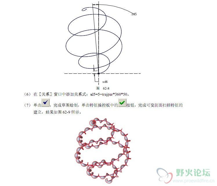

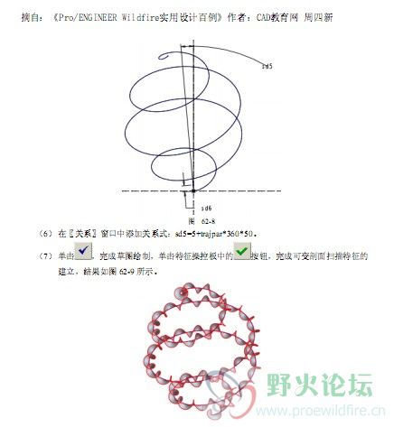

发表于 2011-7-25 13:45 | 显示全部楼层
初学关系式,画了个不知是不是你要的
215
261
发表于 2011-7-25 13:47 | 显示全部楼层
附上PRT

发表于 2011-7-26 17:31 | 显示全部楼层
楼主你看下是这样吧
fetanghuang.prt.rar
