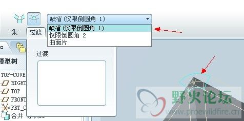

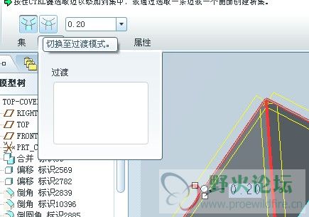

发表于 2011-7-26 09:19 | 显示全部楼层
回复 10# xjj504 的帖子
设置转角形状,是要选好两个边后,然后点击哪个切换至过渡模式里去选择的,见下图,5.0的
