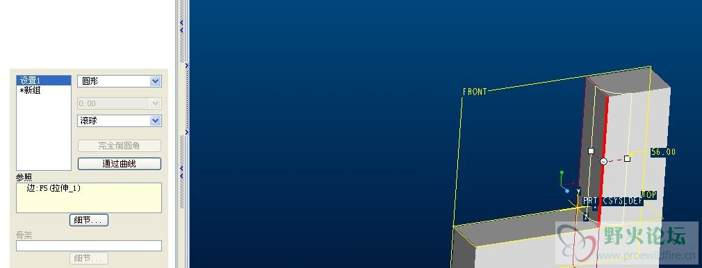

大家好!附图为我画的立体图,在绘制倒圆角时,应该在设置面板参照栏选择平行的两个面,但我只能选中一个面,这是怎么回事呢,另过渡模式也是灰色的,无法操作,请问我的问题出在哪里呢?谢谢!

倒圆角要选的是边而不是面

 楼主| 发表于 2011-7-23 11:10 | 显示全部楼层
通过三楼选择边的形式,实现了倒圆角,但点击圆角过渡按钮,过渡里面是空的,没有可供选择的转角形状,是因为这个软件里没有默认的转角形状给我们选择吗?

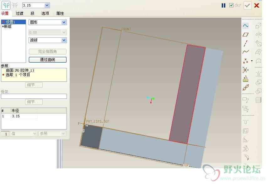

倒圆角时可以选两个面

 楼主| 发表于 2011-7-23 11:14 | 显示全部楼层
另外我想把立体图中的一个面通过画倒圆角的方式,变成一个圆弧面,不单单是把一个角变成倒圆角

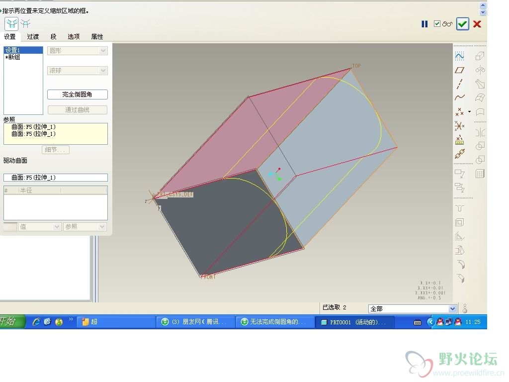

 楼主| 发表于 2011-7-23 11:26 | 显示全部楼层
恩,问题就在于,我只能选择一个面,不能同时选择两个面

发表于 2011-7-23 11:28 | 显示全部楼层
用完全倒圆角,选取两个平行的的面,在选取要完全倒圆角的面,就OK了。
62
 楼主| 发表于 2011-7-23 11:37 | 显示全部楼层
我知道怎么弄了,就是先选择一个面,再按住ctrl键选取第一个面的平行面,两个面选好后,会要求选驱动面,选择要变成圆弧面的那个平面作为驱动面(该平面要求是两平行面的连接面),点OK就行了。目前遗憾的是过渡里面是空的,没转角形状让我设置,从而目前为止还不知道怎么设置转角形状
