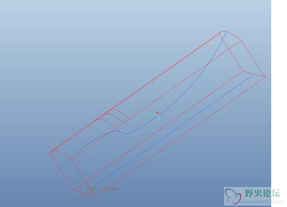

[求助] 关于 可变剖面扫描方向工具 的问题,请高手来
 楼主| 发表于 2011-7-17 23:10 | 显示全部楼层
又做了一次还是不行!崩溃
 楼主| 发表于 2011-7-17 23:22 | 显示全部楼层

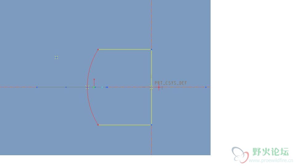

你的图我看了,你的截面是方形的,我的截面有一个边是弧形,我用方形截面也能画出来,但是一用弧形截面就不行了
 楼主| 发表于 2011-7-17 23:23 | 显示全部楼层
上图,我的扫描截面是这样的,有一个弧面,见红色一条

你草绘的截面圆弧线段未与额外扫描的轨迹线端点重合(需要手动添加重合约束)
重新开始

  截面圆弧已经和扫描轨迹端点重合了啊~我又试了一次还是不行,能否给个图例说明?谢谢

你的图形我看了一下,你改上面的直线为圆弧了,可是存在一个高度尺寸,虽然是个虚尺寸,但是这个尺寸是受两条曲线控制的,所以这个尺寸就和两个控制曲线冲突了,图形不能生成,你应该标注零件的宽度尺寸,图形就可以生成,这才符合你的造型要求。

你那个扫描的方向错了,原点的那条线的箭头换到那条线的另一边就可以了。

扫描的起始端的原点线和和链的端点必须要在你画的界面的边界上,而你画的只有原点的那一端的端点在边界上,所以只按着原点那条线扫描。你把界面画在另一侧就可以了。

你丢失了PTC最重要的
参数关联
必须约束到链上去
