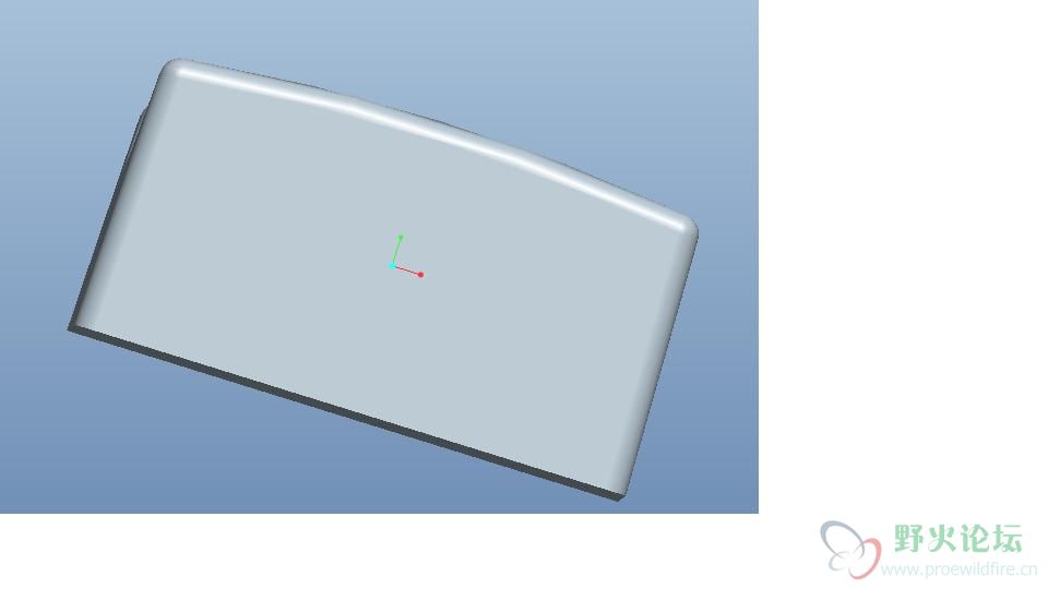

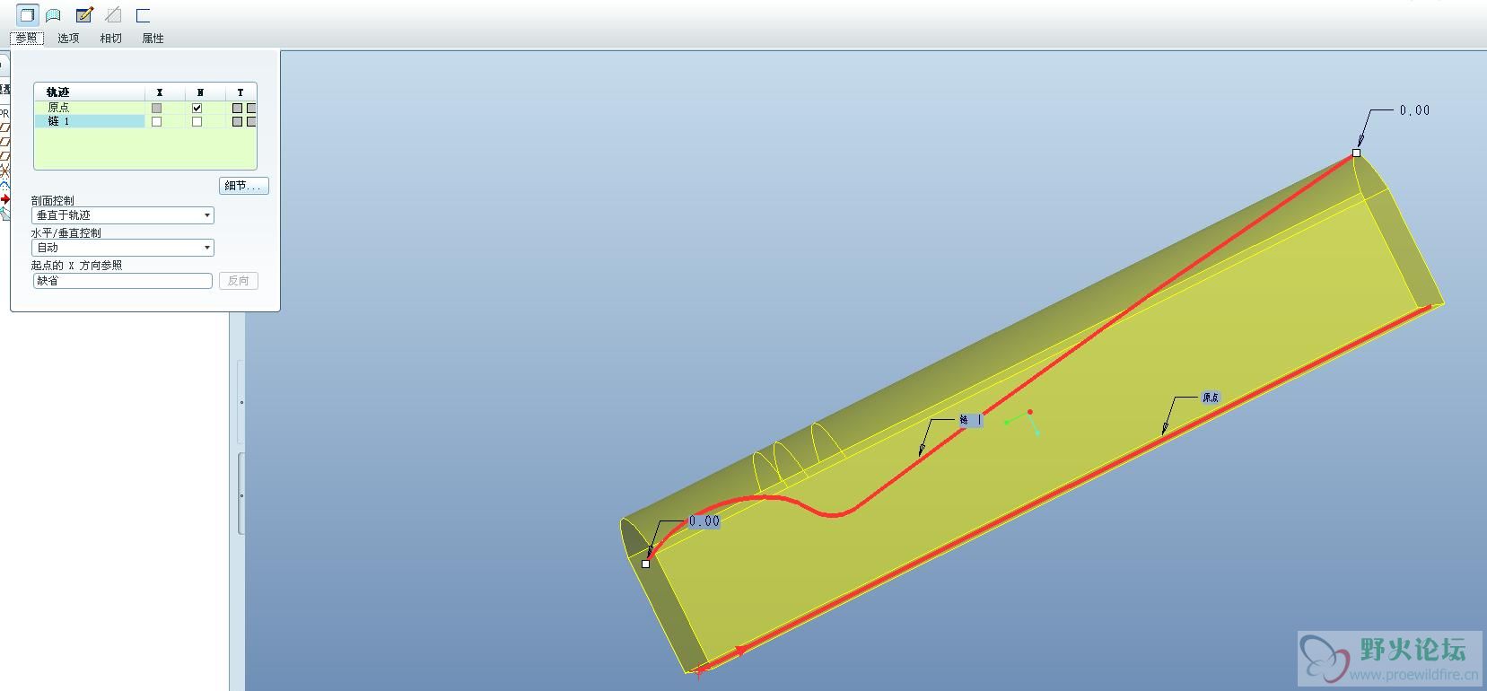

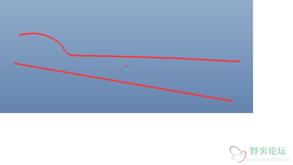

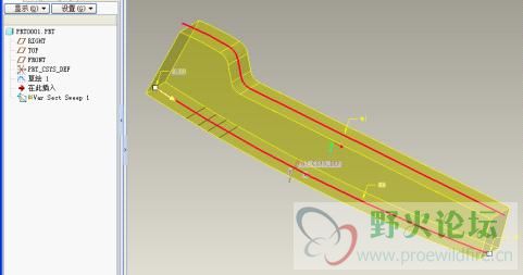

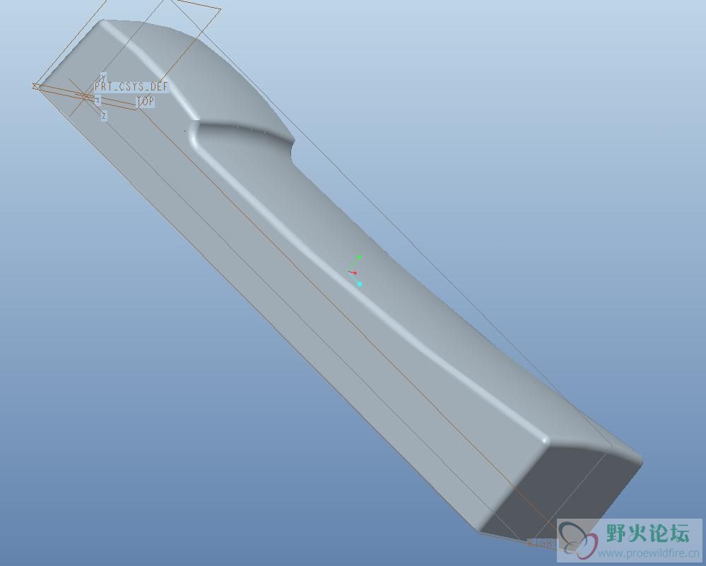

在下新手刚自学PROE,照着教材做。现在遇到一个问题:
组成剖面扫描的路径有2条,一条原点,一条链,但是最终出来的效果只沿着原点的一条路径走,链的那一条完全不起作用啊。
  详请见下图:
 楼主| 发表于 2011-7-13 19:45 | 显示全部楼层
请高手帮看看下边的图问题出在哪?
我想要的成型效果图
我想要的成型效果图
2条轨迹,下边一条直线是原点
2条轨迹,下边一条直线是原点
截面
截面
出来的最终效果不是我要的
出来的最终效果不是我要的

发表于 2011-7-13 20:31 | 显示全部楼层
把你的PRT发上来,我估计你两条线没有对齐。

发表于 2011-7-13 20:42 | 显示全部楼层
半圆要约束到那个曲线链上
181
253
发表于 2011-7-13 20:46 | 显示全部楼层
应该是切图没约束在上边那条轨迹线上.

 楼主| 发表于 2011-7-17 22:35 | 显示全部楼层
原帖由 野火 于 2011-7-13 20:42 发表
半圆要约束到那个曲线链上
哪个半圆,哪个曲线链上呢?能不能说清楚点,我是新手~谢谢
