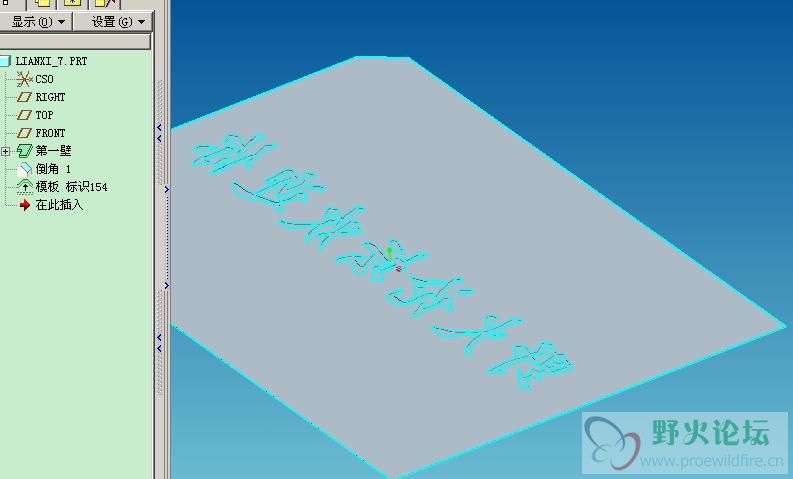

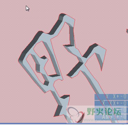

大家好,不知道大家在处理proe里面的凸模冲字时候有没有遇到特征失败,像一些字,公司的LOGO,我做的时候往往都是失败,但是在冲字的时候变换一下字体有的就可以成功,但是这有何客户的要求不一样,不知道大家是怎么处理的,这几天很是恼火,麻烦高人指点下

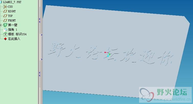

野火你好,我说的不是这个意思,是在PROE钣金里面冲字的时候老是失败,加入是用“野火论坛欢迎你”这几个字冲在钣金上面

如果你不考虑R角和字体的问题,做起来很简单。模型是用3.0版本做的,先把模具打开,插入箭头拖到最后,然后打开模型,插入箭头同样拖到最后。如果考虑字体,字体拉伸也可以用CAD插入,也可以在PROE里加载需要的字体(具体方法论坛里有)。如果真要做模具,也不是很简单的,特别是还要修R角,有点麻烦。

我也发一个
先拉深字体成行 在模型里再修理边角
