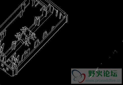

4.0出工程图转dwgdxf后线条断续,要不就是好多线条没有在图形中而在旁边?
 楼主| 发表于 2008-6-13 10:11 | 显示全部楼层
图形中好多线条没有了,旁边还显示出一些线来,原来没有出现这样的情况,为何现在出现了

无解,两家公司的软件,兼容性还不能达到理想中的效果。
经常碰到线条是断开的。但不会是分开来的。可能还有什么新的问题。

虚实线不分!

觉得PRO/E有一条设制可能对此有点帮助。
model_display_for_new_views              no_hidden      始终显示实线。
这样可以避免很多线,但有些地方可能表达方面不是很清楚,需要多做视图。

设置实线也还是一样出现这样的情况,都是R角的地方出现问题的
