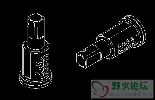

发表于 2007-10-24 23:33 | 显示全部楼层 |阅读模式
为何4.0转成CAD的轴测图有乱线条?请各位高手指教一下,如何设置才没有出现这样的现象.

发表于 2007-10-24 23:39 | 显示全部楼层
最好有抓个图说明下问题,暂时你积分少没法传图片,发到油箱吧:
proewildfire@21cn.com,明天帮你解答

 楼主| 发表于 2007-10-25 21:01 | 显示全部楼层
回复 2# 的帖子
图片已发在你邮箱里面了.谢谢帮忙指教一下.

发表于 2007-10-25 21:50 | 显示全部楼层
你怎么转的先说一下,是输出的 DWG 吧?
文件,保存副本,DWG 是这样做的吗?如果是的话,你在那个 DWG 版本下拉框里选则一个别的版本应该就好了。

 楼主| 发表于 2007-10-26 09:00 | 显示全部楼层
都是保存副本为DWG格式,但用DXF.也是一样的.只有2.0转出来才是正常的.
不过4.0有时转另外的产品又不会出现这样的乱线条.真惨!现在还未搞清楚是为何这样的.

发表于 2007-10-26 11:17 | 显示全部楼层
回复 5# 的帖子
不用谢,主要是把问题解决了,不知道 4 楼方法解决了没有?

 楼主| 发表于 2007-10-26 12:01 | 显示全部楼层
"你在那个 DWG 版本下拉框里选则一个别的版本应该就好了"不明白此句话

 楼主| 发表于 2007-10-26 12:03 | 显示全部楼层
是不是在保存副本是选择另一个CAD版本.但也一样的.

发表于 2007-10-26 13:19 | 显示全部楼层
回复 8# 的帖子
多保存为几个不同的版本试试,或者你选定“作为样条”看看
以前遇到过你这个问题,就是通过改变这里的输出选项解决的

 楼主| 发表于 2007-10-26 14:44 | 显示全部楼层
可以了,选CAD R12版本才可以的.谢谢!
