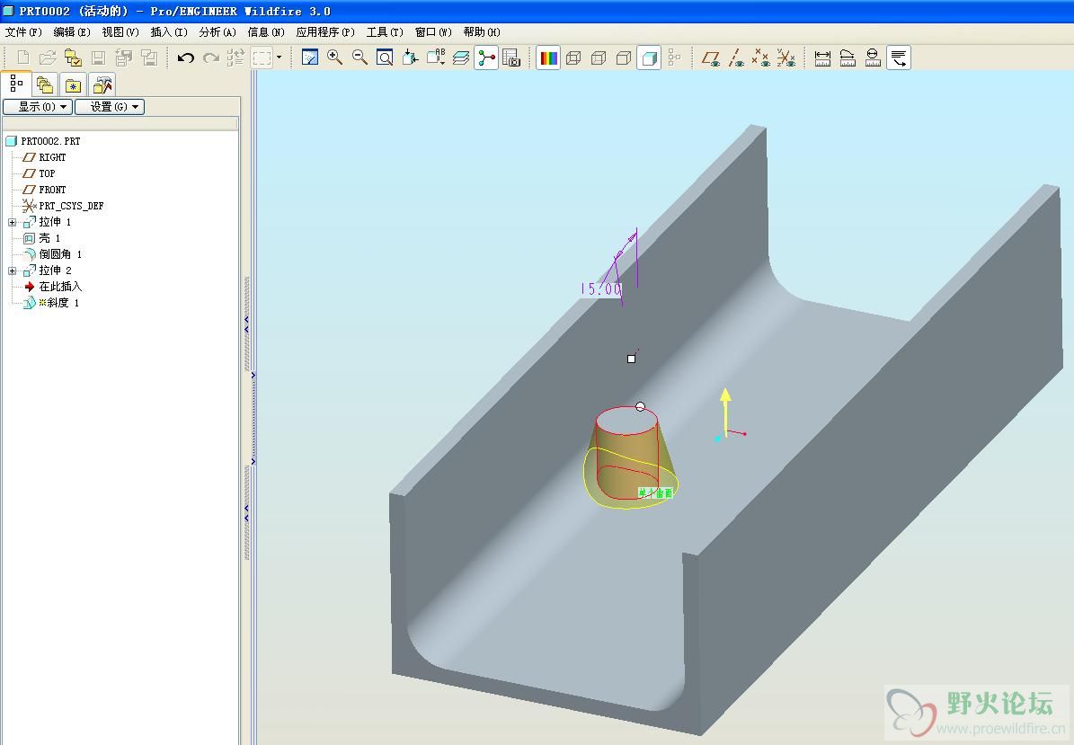

[求助] 拔模时出错

拔模斜度的边到R角哪里去啦。肯定不行啦。
这个没影响的。拔模斜度的边到R角是可以的。
发表于 2011-7-9 11:18 | 显示全部楼层
先拔模在倒角

发表于 2011-7-9 22:29 | 显示全部楼层
加工特征的先后顺序也会有影响的
发表于 2011-7-10 08:18 | 显示全部楼层
拔不出来就用旋转带代替拔模,0.5MM是局部的尺寸,应该没什么问题的

发表于 2011-10-15 17:39 | 显示全部楼层
一般都是拔模完了...再倒角..这样出错很少的.

发表于 2011-10-15 18:01 | 显示全部楼层
1、你的拔模角太大,一般在产品胶位不是很深的时候你可以拔到上面的壁厚比下面的壁厚小0.2mm单边,通常拔模也就是1°到3°的拔模,10°都很少用到
2、这个胶位是用放电来加工的,所以7楼说那个地方的模具壁厚太少,难加工到不是问题
3、我通常是去圆角-拔模后再把圆角倒回来
