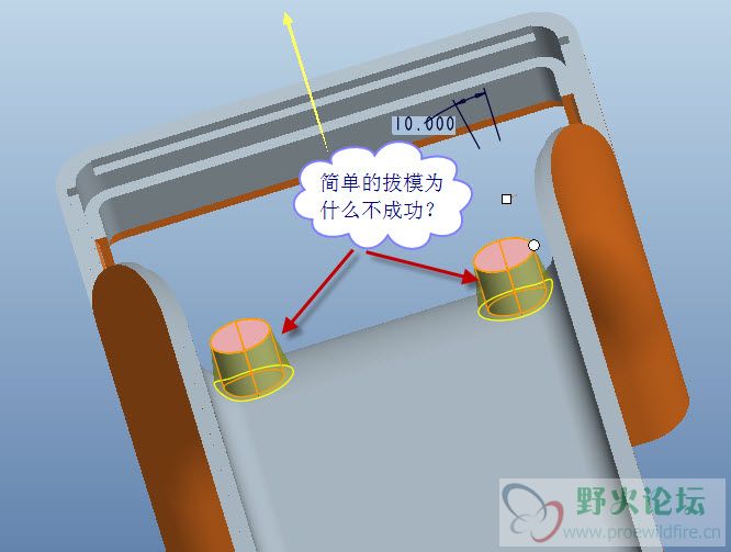

发表于 2011-7-8 15:12 | 显示全部楼层 |阅读模式
请大家帮我看一下,这个简单的拔模为什么会出错??!
543
655
发表于 2011-7-8 15:13 | 显示全部楼层
拔模斜度的边到R角哪里去啦。肯定不行啦。

发表于 2011-7-8 15:14 | 显示全部楼层
拔模后再倒R角

 楼主| 发表于 2011-7-8 15:19 | 显示全部楼层
原帖由 lyx0757 于 2011-7-8 15:14 发表
拔模后再倒R角
谢谢,没其他方法了吗?

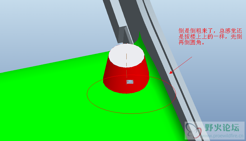

发表于 2011-7-8 15:30 | 显示全部楼层
做了下,模具方面不是很懂,但感觉有点不合理,请高手指点: QQ截图未命名2.png
22-xiu.prt.part1.rar (131.84 KB, 下载次数: 32) 22-xiu.prt.part2.rar (131.84 KB, 下载次数: 2) 22-xiu.prt.part3.rar (123.82 KB, 下载次数: 4)

发表于 2011-7-8 15:46 | 显示全部楼层
可以改成用旋转或者扫描来做拔模斜度

发表于 2011-7-8 16:06 | 显示全部楼层
7楼图中那个模具窄的地方应该可以出来,因为凸台为圆形,因此图示最窄的地方只是一个点而已。
建议凸台的拔模角适当缩小,这样模具会更好些。
