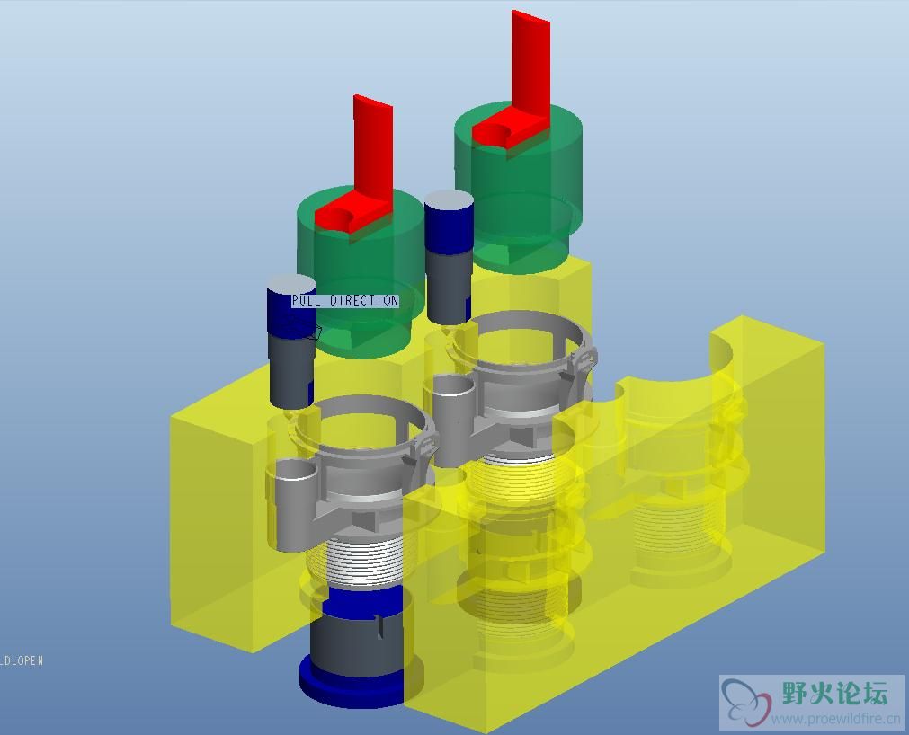

[练习] 我现在做的一套模具产品给大家练练,一出二比较有难度!

发表于 2011-7-29 16:30 | 显示全部楼层
我认为中间应该用斜顶
发表于 2011-10-19 11:49 | 显示全部楼层
我觉得这个产品有两种方法开模:
第一就是楼上说的,中方孔要做生core(镶件),脱模时与塑胶件一齐出,然后人工将镶件从胶件中剥离。
第二是把中方孔做成滑快脱模。我大概做了下,做的不怎么好,请大侠们指正
开模前
开模前
滑快动作
滑快动作
开模后
开模后
