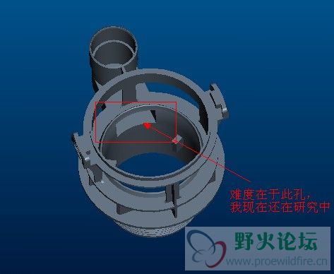

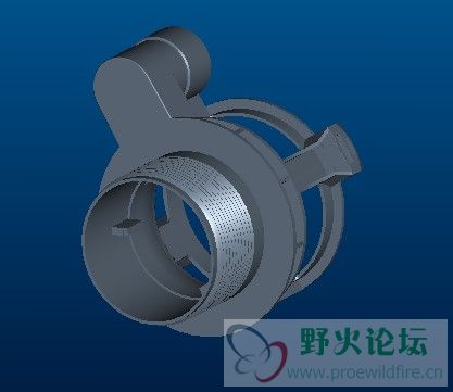

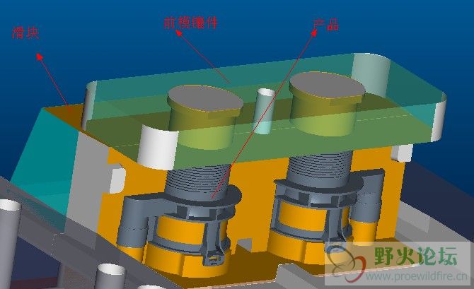

大家好!因为工作问题太久没上来看大家了。今天上来就带给大家一个我认为比较难的一个产品给大家练练!这是我这14套模具的其中一套
见图 02-110527-01.rar (166.43 KB, 下载次数: 391)

大概思路就是图片4,就是中间方框的搞的头痛。。。

中方孔要做生core(镶件),脱模时与塑胶件一齐出,然后人工将镶件从胶件中剥离。
