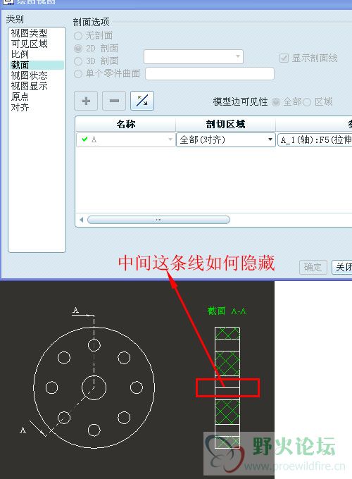

如下图所示,中间的线如何隐藏

视图显示里面选择“无隐藏线”看行不行   不过貌似这不是隐藏线呢

旋转剖视图的旋转轴线是条黄色线,与GB不符,始终无法删除

这个问题我已经解决
自己出工程图的时候也遇到了这样的情况 捣鼓了下配置发现工程图配置文件中添加
show_total_unfold_seam NO就可以解决了

边线显示功能就搞定啦
选择边线显示命令-试除直线-除剖面轮廓线都能试除

谢谢,问题解决
谢谢各位
1)正如4楼的shmilylxp所说
然后刷新下视图就可以了。
2)边线显示的方法是不可行的。
