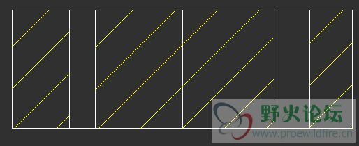

[求助] 旋转剖视图的旋转轴线是条黄色线,与GB不符,始终无法删除
发表于 2008-9-5 00:06 | 显示全部楼层 |阅读模式
不知有没人解决这个问题

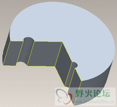

 楼主| 发表于 2008-9-5 13:12 | 显示全部楼层
我把图发上来大家就明白了
 楼主| 发表于 2008-9-5 13:13 | 显示全部楼层
GB里旋转轴线是没有正中那条实线的

发表于 2008-9-6 09:26 | 显示全部楼层
工程图配置*.dtl
show_total_unfold_seam no
置顶帖中也有提到

发表于 2010-8-23 08:13 | 显示全部楼层
原帖由 31358302 于 2008-9-6 09:26 发表
工程图配置*.dtl
晕哦!
我怎么加不进去,这个选项?
——现在加上去了,呵呵。
