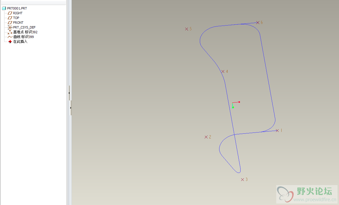

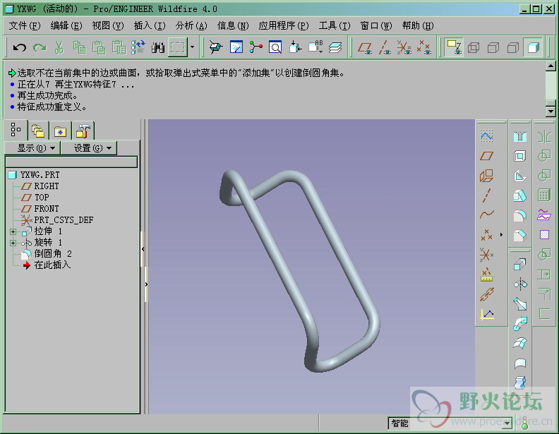

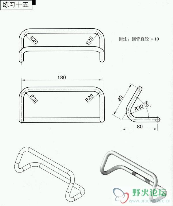

偶尔看到一道题,我试着做了下,可是没做出来, 20091111_23ad4317f1578dad5adc7YXnTM4HT4NM.jpg 我想问问,我的样条曲线怎么把1点和6点两段删掉,这样扫描肯定不对的,谢谢大家,麻烦解释的详细点,本人比较笨,呵呵 1.png

画60度角那里不要边,只要圆弧,把两边转为构建线。

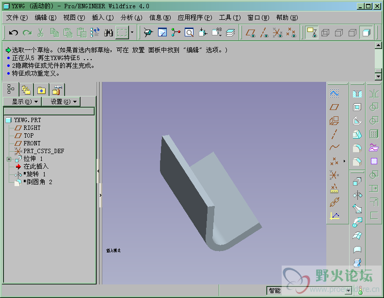

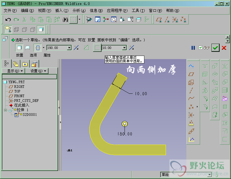

可以先拉伸个60度角的曲面,然后草会圆角矩形 投影到60度曲面,.就可以作出扫描轨迹了
