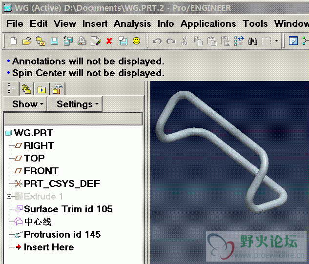

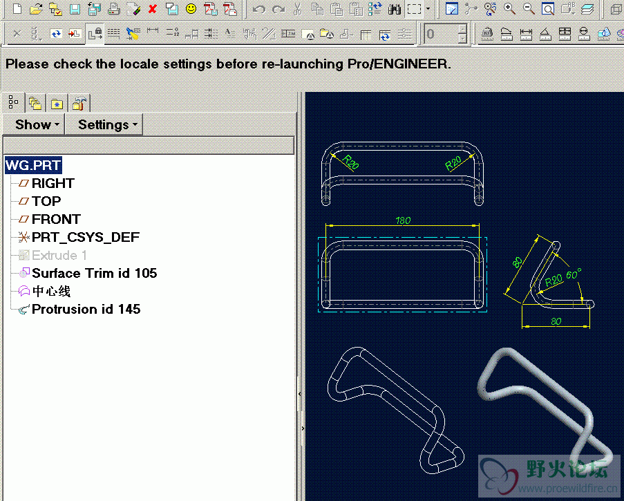

看到下面的问题,觉得帮他回复的都不是很好,有的连中心线都没且标注起来麻烦。
http://www.proewildfire.cn/forum ... p;extra=&page=1
这是我的做法:
参与人数 1威望 +1 金钱 +3 收起 理由
野火 + 1 + 3 感谢分享
513
648
 楼主| 发表于 2011-5-6 16:48 | 显示全部楼层
附件是源文件,WF 4.0,记得在建模模型树把箭头拉到最下

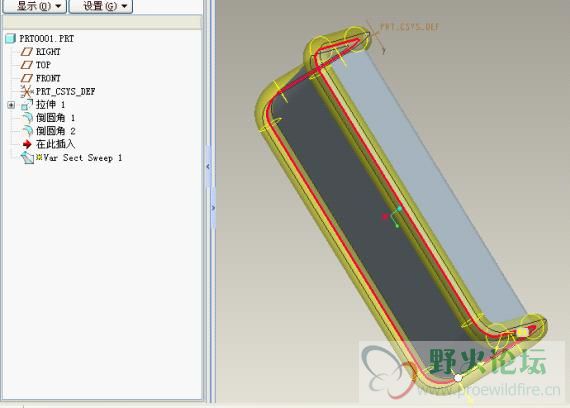

看一位网友的思路。
[ 本帖最后由 qwerabcd 于 2011-5-7 18:53 编辑 ]

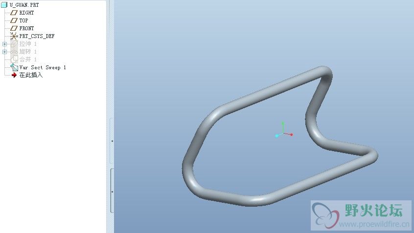

画这个的方法太多了,楼主你再想想看看有没有别的方法,自己要多想、
u_guan.prt.rar
48.56 KB, 下载次数: 4
