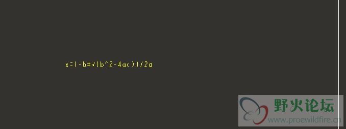

在工程图中,想写上一套公式,譬如带根号的,不知道如何实现?

 楼主| 发表于 2011-6-20 20:19 | 显示全部楼层
谢谢rany啦,其实是希望在注释里输入,主要是用在技术要求里面的。
重复区域里面不用的。
100
122
 楼主| 发表于 2011-6-20 20:23 | 显示全部楼层
另外,我有个旋转体的母线是抛物线,在工程图里面通常也是需要给出其曲线方程的,所以这个时候也希望能输入方程。
现在我都是打印出来再手写的,挺麻烦

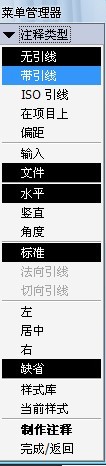

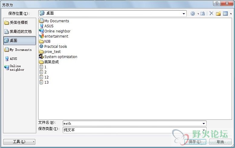

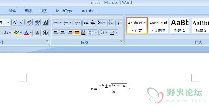

发表于 2011-6-21 13:17 | 显示全部楼层
回复 6# tfx 的帖子
在注释里面的话,可以用注释文本来自文件,我弄了下,如果不是复杂的方程,效果还可以.....
[ 本帖最后由 rany 于 2011-6-21 13:23 编辑 ]
软件学的再好,没有idea还是个废物!keep moving..........
166
215
发表于 2011-6-21 13:24 | 显示全部楼层
回复 9# rany 的帖子
这里面有个局限性,那就是非得要文本文件识别得了的公式,如果复杂了,文本文件识别不了,那么你显示的时候也显示不出来,或乱码......你看看吧,看对你有没有帮助.......
