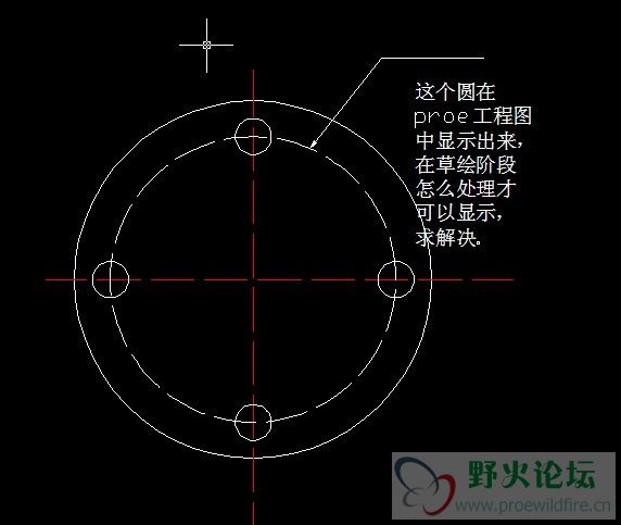

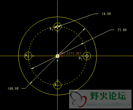

图示工程问题如何解决,麻烦大佬们帮助哦proe草绘阶段已经把那个圆构造线了,但在工程图模块却不显示。prt文件已经上传。

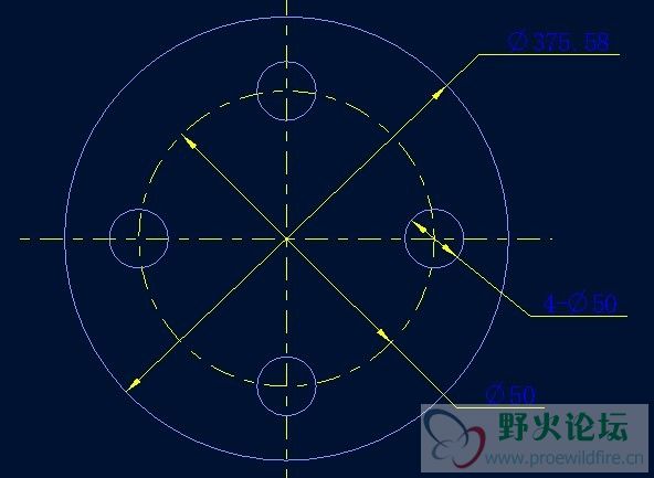

本问题8楼和9楼两种解决方案都可以。8楼的问题我在11楼上传图片详细解释,望大家共同进步。个人觉得8楼方法好些。感谢野火。本问题告终 求助人胡文昌

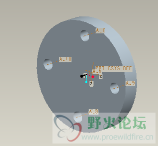

发表于 2011-6-16 16:32 | 显示全部楼层
如果你想要的是中心线,四个孔改成轴阵列,然后再显示出中心线即可

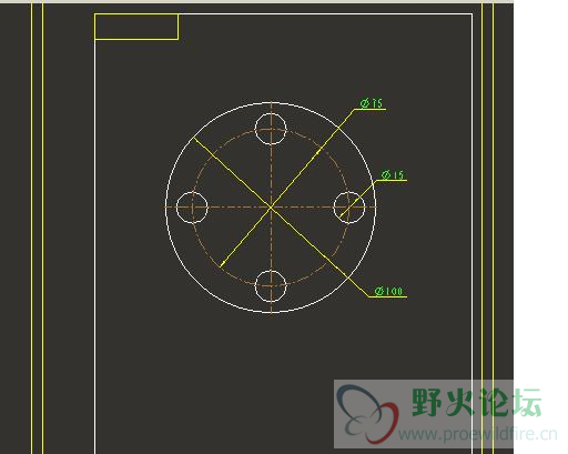

发表于 2011-6-16 17:15 | 显示全部楼层
是这样吗

发表于 2011-6-16 21:12 | 显示全部楼层
孔生成的方式是用轴阵列,便可解决这个问题。
不然在工程图模式下自己画个圆,然后改下线型
