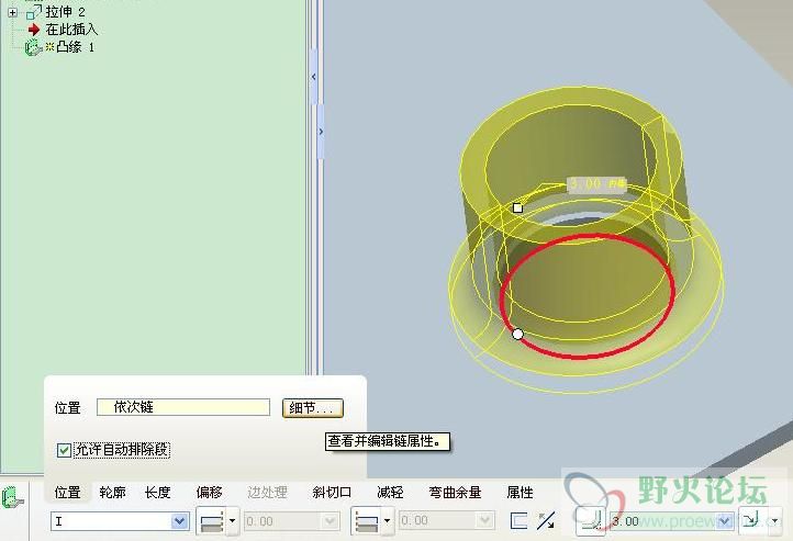

[求助] 拉伸后的位置做凸缘

做凸缘的时候选圆边 先出现的应该是半个边
在位置 细节 里边按CTRL 把剩下那部分选进去就可以了

你这什么版本的
我这个4.0 可以在细节里选啊

你这什么版本的
我这个4.0 可以在细节里选啊
我用的是2.0的。同样的图在同事4.0的软件里能顺利完成。谢谢指教!!!!
总结:软件问题!!!
