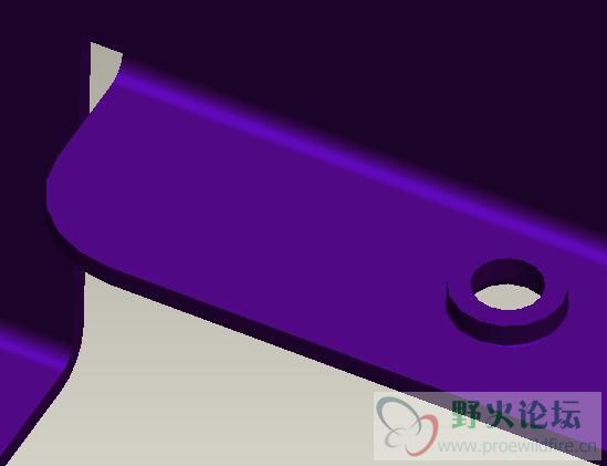

钣金件拉伸孔位之后的位置为什么无法选择为凸缘的边呢?请高手指点一下!!!谢谢

像这样的。想做一个自攻螺丝孔。

发表于 2011-6-12 09:41 | 显示全部楼层
如果用的频率较多,建议楼主做这样的孔用冲模来做方便多了.无法选择边的话你要在细节里面按CTRL加选

 楼主| 发表于 2011-6-12 11:11 | 显示全部楼层
原帖由 liminghui 于 2011-6-12 09:41 发表
谢谢提醒!我现在想知道在PROE中怎么画出来。
 楼主| 发表于 2011-6-12 16:11 | 显示全部楼层
细节在那里呀?能剪个图看看嘛。

发表于 2011-6-13 23:06 | 显示全部楼层
应该是按住shift键吧。
 楼主| 发表于 2011-6-14 16:07 | 显示全部楼层
原帖由 henry442 于 2011-6-13 23:06 发表
应该是按住shift键吧。
不行呙。这个我试过了。如图1甘。曲面链是怎么选的。

发表于 2011-6-15 17:43 | 显示全部楼层
可以的
做凸缘的时候选圆边 先出现的应该是半个边
在位置 细节 里边按CTRL 把剩下那部分选进去就可以了
