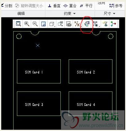

草绘视图没法对正,你能么?我在config.pro里增加了一句graphics win32_gdi,,,,,,是加在那部位呢? 因为我选择没法加亮,把系统色改为16就可以,32不可以,但改16不稳定出现死机状况,有什么办法没?我是集显的,

这是草绘模式下的将草绘屏幕和屏幕放置平行命令,请参考。

加在config.pro文件中的任意位置,只要另起一行就可以了。但增加了graphics win32_gdi是否能解决你遇到的问题,还需要你试试看,如果不起作用或者把问题严重化了,请再删除这一句。

我在config.pro里增加了一句graphics win32_gdi              这句加在那里呢?因为是从M090开始会出现显卡原因,M080还不会~~~~~~~~~~~~~~谢谢,可否告知一下?

可以加在最后一行(另起一行),日后需要删除的话也好找。

行的,谢谢,我明天试试看,打开模型是不黑,显示也正常,只不过选取时没法加亮而以.但刚打开软件时在右侧有一块黑,试了一下转为16位显示就可以,但没法打开模型了,一打开就会死机状况

楼主,刚刚试了加了一句,但还是没改变

估计是显卡对软件的支持有了新的要求,graphics win32_gdi是针对win xp 32位系统的。
