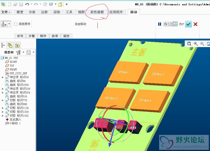

昨天在本版115网盘下载了Creo 1.0 F000 Win32/64 正式版,简单使用后有几点感受与大家分享:
1、本版的115网盘下载速度流畅(http://www.proewildfire.cn/thread-72557-1-1.html),首先感谢wxf3792的辛勤劳动!
2、下载后的文件解压后可以正常安装、破解和使用(本人采用下载文件中自带的SSQ破解方案)。
3、Creo 1.0 F000 Win32/64能在32位WIN XP系统上正常安装。
4、Creo 1.0 F000 Win32/64对显卡有一定要求,我在config.pro里增加了一句graphics win32_gdi,否则我的机子上模型显示会变成折弯变形(这一点和U010版本相同),但会影响模型显示和旋转流畅性;显卡好的话估计不会出现此问题。
5、Creo 1.0 F000 Win32/64 正式版可以正常挂上430M最全标准件库。
6、Creo 1.0 F000 Win32/64 正式版安装目录下没有efx(钢结构模块)文件夹,所以菜单上也就没有出现改选项(U010版本是有的)。
7、将鼠标移动到模型上的时候,模型会出现待捕捉的蓝色,有点影响操作。
8、柔性编辑功能可以使用,但需要进入“自定义功能区”新建工具条。
9、草绘时线框状态下也会时常闪现蓝色曲面,会遮挡住草绘线条和尺寸。
10、同样的config.pro设置,proe 5.0M090的显示精度比Creo 1.0 F000 Win32/64高。
11、工程图和proe 5.0M090相比未发现变化(本人使用时间较短,可能尚未发现)。
12、左侧模型树栏宽度较宽,未找到一次性设置成功的方法。
13、使用版友qiuqiu88提供的破解文件(http://www.proewildfire.cn/thread-72645-1-1.html)可以显示柔性建模工具,操作正常。在此感谢qiuqiu88的无私奉献!

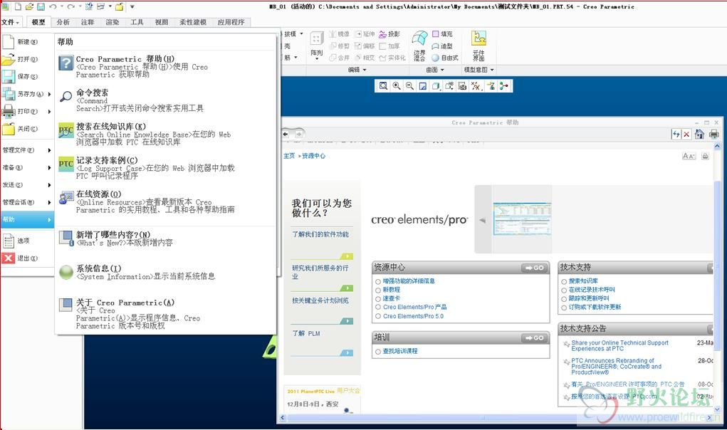

14、软件集成了中文帮助命令。
15、可以个性化自定义菜单。
限于电脑配置、软件设置、使用时间和使用习惯的不同,大家遇到的问题也可能会有区别,期待大家共同交流,找到取长补短的好方法!

发表于 2011-6-12 08:37 | 显示全部楼层
8、柔性编辑功能可以使用。
你的可以用吗?搞个图
发表于 2011-6-12 09:02 | 显示全部楼层
要自己建个菜单调出来,我是这样搞定的,不知道有没有其它方法

 楼主| 发表于 2011-6-12 22:13 | 显示全部楼层
原帖由 qiuqiu88 于 2011-6-12 08:37 发表
8、柔性编辑功能可以使用。
你的可以用吗?搞个图
感谢你提供的破解文件,这样就不用另行设置了,非常方便好用!
