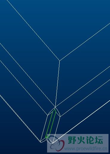

楼主: xltll
[求助] 一直被这个问题所困扰啊
62
66

发表于 2011-12-24 15:25 | 显示全部楼层
回复 4# 1258012580 的帖子
实体转换过来的吧。在实际加工中此缝不可能是零间隙的,请问其间隙如果处理?

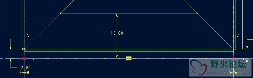

发表于 2011-12-25 21:12 | 显示全部楼层
牛什么牛,学了一点点就不知道自己是谁了,我告诉你门
使用钣金命令下的法兰命令,在边处理里面,将类型设置成间隙,然后更改间隙大小。
大家在着上面都是相互交流的
学了一点就当宝贝了,井底之青蛙
118
126
