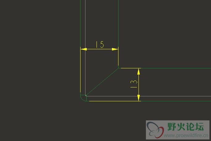

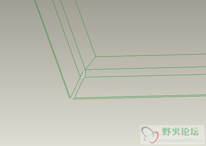

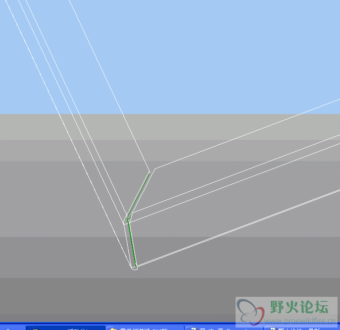

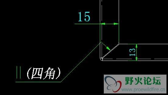

本人想做一个45度角的拼接(如图),这样子可以减少焊接量,可是为什么PROE老是做得不好啊,中间缝隙特别大。每次都要去CAD做修改,很麻烦,不知道有没有什么方法可以解决这个问题,在SW里很好做的,期待高手出现。顺便说下我是用平整里面的梯形做的

同意楼上的,我也被这个问题困扰,
一下图片是invorter做的,没有修改过的,45度焊角非常好,一边折弯13,一边折弯15。

请看图

画好两条边之后直接用倒C角也可以做到这样

我两边都弯10就是图片所示的样子,一个弯15一个弯13的话估计也是不行
