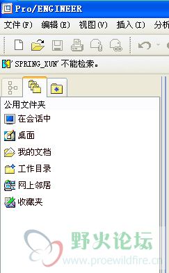

不好意思, 刚开始学习, 上面的回帖多有冒犯楼主之嫌, 刚接到版主的扣分通知,在此一并表示歉意
我的问题是打不开文件, 也就无从拖动"插入箭头之后"
提示的是无法检索
看下图:
如果能见到"插入箭头之后",就可方便将之拖下以显示具体的内容了
会否是我的 pro e 有问题 ?

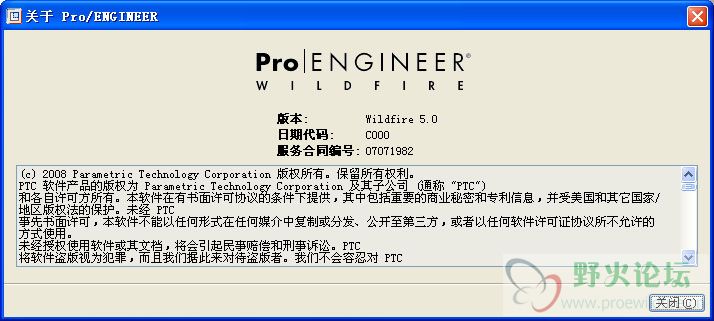

非常感谢楼主不厌其烦帮助我
刚才下载了新的包,可还是没法打开,提示依然是" 不能检索 "
我的版本信息是:
不知道是什么缘故,是版本旧 ?
再次感谢楼主的热心指点

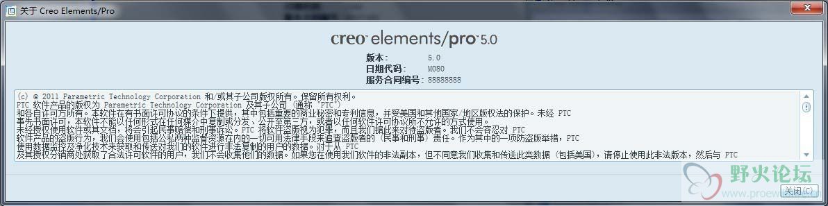

 楼主| 发表于 2011-6-10 08:22 | 显示全部楼层
回复 14# BoYa_DIY 的帖子
看看是不是这个问题

发表于 2011-6-10 09:19 | 显示全部楼层
原帖由 farewell242 于 2011-6-10 08:22 发表
看看是不是这个问题
应该是版本问题,你的是2011版,我只是2008版
谢谢
