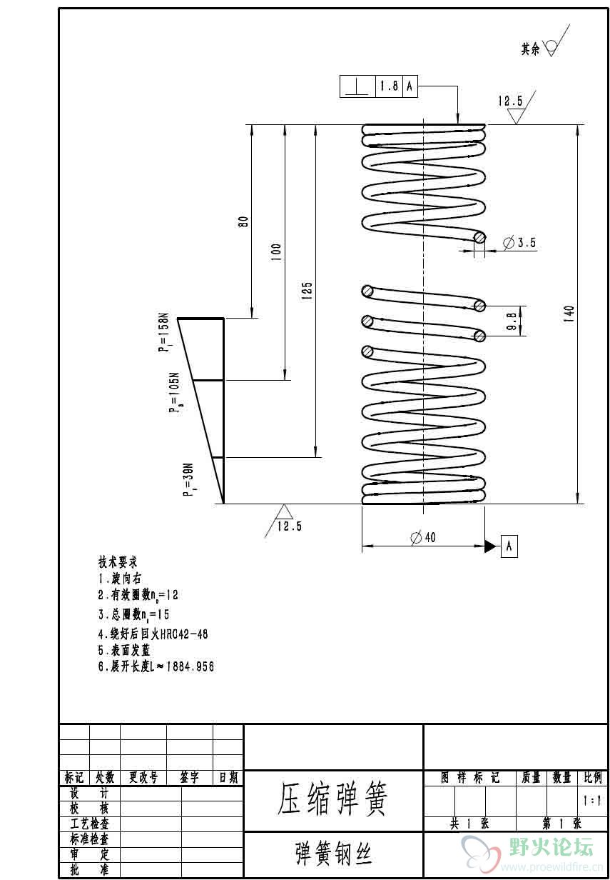

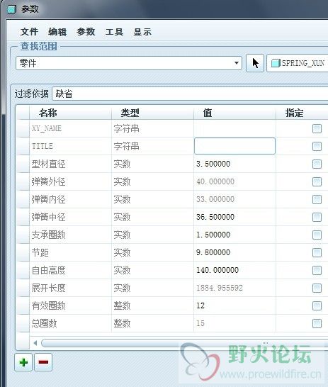

看了下论坛里面好像没有用proe出的弹簧工程图 但是找到了相关的弹簧工程图资料 于是用proe做了个参数化的弹簧 可以修改弹簧各参数例如型材直径 弹簧内径 外径 有效圈数 总圈数 节距 等等 然后零件尺寸发生变化 工程图中不光弹簧尺寸跟着变化 技术要求中的数据也可以自动变化
这个是论坛里面的弹簧工程图——国标手册规定
弹簧的工程图.rar (83.55 KB, 下载次数: 1654)
下面是part、 drw和frm文件

 楼主| 发表于 2011-6-9 21:37 | 显示全部楼层
回复 8# BoYa_DIY 的帖子
因为要压缩上传文件大小 零件的特征都用插入形式置于插入箭头之后的 麻烦打开前将零件特征“释放出来”
