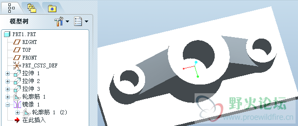

[求助] 这个劲怎么老是做不成功呀?各位都来看看

 楼主| 发表于 2011-6-10 06:12 | 显示全部楼层
回复 7# 724293947 的帖子
多谢老师的细心指导,我试试!

 楼主| 发表于 2011-6-10 06:14 | 显示全部楼层
回复 10# wyqqtang 的帖子
关于你的镜像是可以完成的,因为你做的劲比较薄,如果厚了的话就不行的,我也试了下了,
回复 2# KUAILEYOUNI 的帖子
无法镜像呀?你不信可以试试

 楼主| 发表于 2011-6-10 06:16 | 显示全部楼层
回复 3# ivy123zxj789 的帖子
直接拉伸的话,拉出来的劲无法和圆柱面贴合吧!

发表于 2011-6-10 10:15 | 显示全部楼层
原帖由 513936746 于 2011-6-10 06:14 发表
楼主加假如你试过了,就不会这么说:下面的筋够厚吧?
发表于 2011-6-11 17:20 | 显示全部楼层
画一半再镜像

 楼主| 发表于 2011-6-12 06:21 | 显示全部楼层
回复 15# wyqqtang 的帖子
你的劲和小圆柱面贴合的不怎么好呀,其实最好的方法还是7#的

发表于 2011-6-12 09:52 | 显示全部楼层
原帖由 513936746 于 2011-6-12 06:21 发表
请问你说的贴合不好是什么意思啊?请不吝赐教
我说的用坐标系作为参照,具体做法是:先分别选取大小圆柱轮廓作为参照来定位轮廓筋,把上面选取的两个参照删掉,用坐标系代替,这样就解决了筋不能镜像的问题,并且不管是原始筋和还是镜像出来的筋,都能保证筋的轮廓线端点刚好在两个圆柱面上。
发表于 2011-6-12 10:10 | 显示全部楼层
我是新手
这题我做过,应该你草绘那根筋时出了问题
发表于 2011-6-12 10:12 | 显示全部楼层
回复 15# wyqqtang 的帖子
你好,为什么我做的筋,镜像不了呢?
