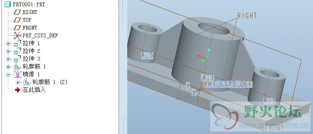

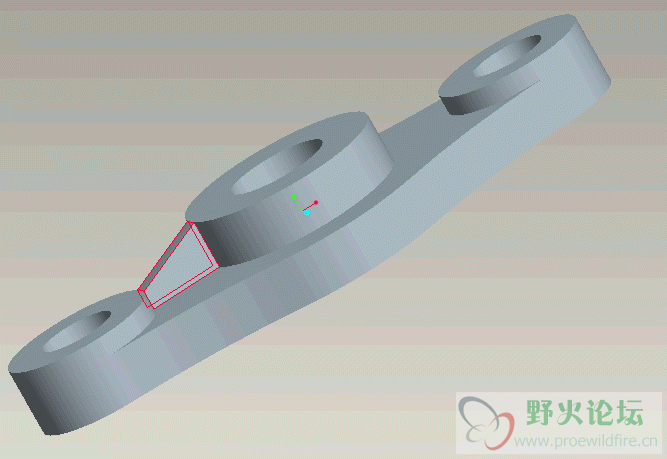

本来想在右边画一个和左边一样的劲,结果镜像提示:截面再生失败。草绘不明确。
心想镜像不行就再绘制一个吧,画好草绘后,设置劲的宽度,点OK 结果又提示:警告:不能精修棱端点。
这是怎么回事呀?想在右边搞根劲怎么那么难呀!各位大侠帮忙看看是怎么回事呀!
我感觉在两圆柱之间做根劲真是难呀!不知道大家有这种情况不?

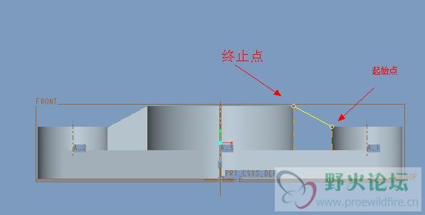

发表于 2011-6-9 08:26 | 显示全部楼层
刚刚又做了一下,里面有个细节,就是做加强筋的时候,草绘从低面画向高面。。。

发表于 2011-6-9 10:27 | 显示全部楼层
我在做这道练习题时也碰到这种情况,那个筋的宽度如果调为2还是多少(反正很小)就可以完成,大了就不行,左边就可以,两边完全一样的右边就不行,纳闷...

发表于 2011-6-9 11:36 | 显示全部楼层
我试了一下,将轮廓筋的草绘参照改成坐标系就可以镜像。如图:
5.0prt: prt1.prt.rar (48.25 KB, 下载次数: 9)
