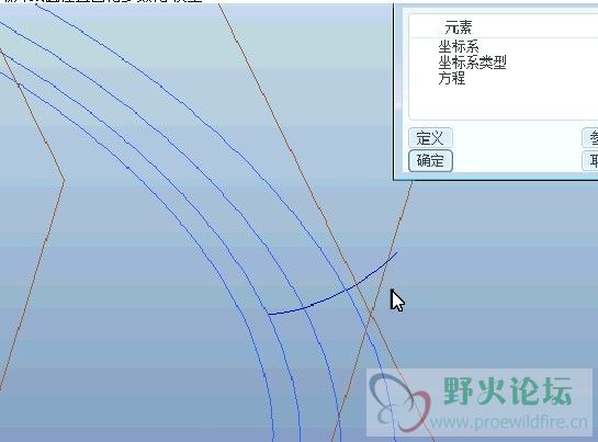

请各位大侠指导。我在绘制渐开线齿轮遇到的问题,我按笛卡尔方程绘制出的曲线曲线起点是基圆而不是齿根圆,导致我无法绘制出齿根,请问是什么原因呢?谢谢。

这是齿根圆 啊    第二条曲线是齿根圆  没错啊

是这样的  你那里有问题   画齿轮渐开线起点是与齿根圆相交的
 楼主| 发表于 2011-6-7 18:21 | 显示全部楼层
不对吧 第一个圆 也就是最内侧的才是齿根圆啊。

我看了下,如果齿数是25时,从最内侧到最外侧的圆分别是齿根圆、基圆、分度圆、齿顶圆,因为渐开线的起点是基圆,并没有与最内侧的齿根圆相交,按照那个齿轮参数化建模的教程来做确实有问题啊,期待高手解答

看这位的讲解,很清楚。
