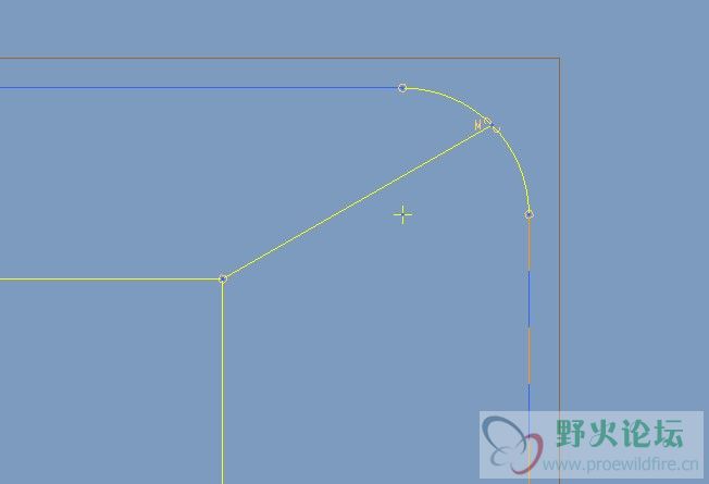

[求助] 紧急求助啊!如何在这盘子的圆角中间做裂缝使之能展平?

直接点上视面TOP做草绘,然后看用我图片用命令使用边创建图元的命令,把底部边和圆弧点亮,然后在边交点拉条直线到圆弧中点,他自己会显示个M,然后不点亮的删除掉只留下直线。好拉,我不想回答拉,请自己尝试。

成功了,又让我学到了不少知识,谢谢你阴木花盗老师,万分感激,太谢谢您了,祝你身体健康、工作愉快!再见!
