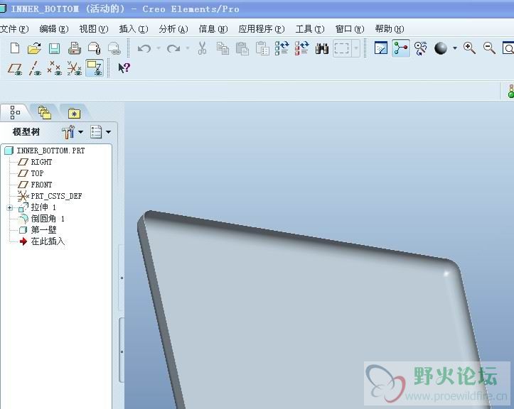

在这零件设计中,我曾试过在四个圆角与直边连接处做过边缝,可以成功展平该件,但是那在实际加工中弯成圆角有难度,现求教网上老师,有谁能指点我一下,希望能在圆角中间做裂缝,使之展平?谢谢!

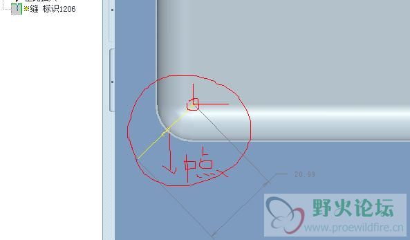

这是要达到的效果图,但是不知如何草绘那裂缝线?请指教,谢谢

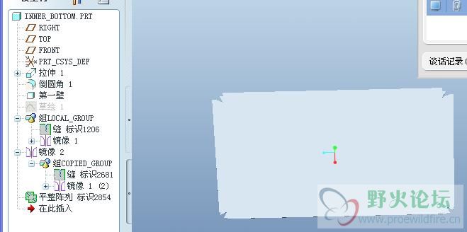

这样?

谢谢楼上的老师指点!太感谢了!另外,我看了你的图,因为里面使用了多次的“组LOCAL_GROUP”,因些还是看不懂低您是如何将草绘后的直线变成了裂缝?能再介绍更清楚吗?或者只是完成一个角的裂缝制作也行!谢谢你,又要再次麻烦您!
494
633
发表于 2011-6-5 09:27 | 显示全部楼层
点扯裂,点规则缝,然后在上基准面画个直线就OK,当然直线要注意位置,圆弧的中点,和下面平面的交点。我做这些组为了方便镜象,另外我把你的图改与基准对称方便镜象,不然要一个个去画或做基准镜象.

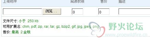

高手学习了!我也有个同样的问题想请教下楼上高手!
但我不知道怎么贴图啊
125
174
发表于 2011-6-5 11:00 | 显示全部楼层
边缝隙
不会插入图片,这种边缝怎么展开?
494
633
发表于 2011-6-5 12:23 | 显示全部楼层
这样插入啊,选浏览,我不是什么高手,我才自学两个月,这都是基础问题

谢谢“阴木花盗”老师的指点!有两问题还要向您请教:1。既然“点扯裂,点规则缝,然后在上基准面画个直线就OK”,那为什么还要在它前一步要草绘四个角的直线呢?我在未发此求助贴前,也试过“点扯裂,点规则缝,然后在上基准面画个直线”,问题是画好后按确认键就不见了那直线,但这时会在圆角处发现已将圆角一分为二了,但是就是不能展开,不知何因?2。我还是个新手,不了解“组LOCAL_GROUP”的用法,因此还请教您是如何将那面组做成的?
494
633
发表于 2011-6-5 16:10 | 显示全部楼层
我懒得删掉前面的草图,其实前面的可以不要,直接点缝画个直线就OK。我是想先画草图,尝试看能一下是否能4个角一起出来,结果不行,就把他当参照咯。点平板的时候选下面的平面不必去选裂缝,可以展开。这个组是把一个裂缝和一个镜象的裂缝合在一起再镜象,就不用多镜象几次。点CTRL选两个特征,然后右键做成组,可以一起镜象。我以前用SW有个习惯一般先做草图后选特征,呵呵,一时间改不过来。
