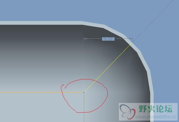

发表于 2011-6-6 01:24 | 显示全部楼层
深夜打完游戏,睡前帮你看了下,草绘画错问题,图中圈起来的地方没画到交点,这是我改过的。今天是端午节了,祝大家端午快乐。

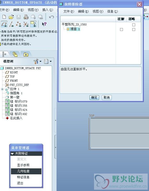

 楼主| 发表于 2011-6-6 21:17 | 显示全部楼层
阴木花盗老师,你好!首先我再次感谢您对我的再次帮助,我又重新按你的方法将该图再重新做一次,还是有出错的提示。我的步骤是,选实体的底面做草绘平面,此时,因为四个角的圆弧倾斜了一个角度,要批那圆角的中心只能点击参照按钮,先在那几个交汇的曲面处定点,再从该点做一条水平线做为参考线,再从定点向外圆弧画一直线,与参照线成夹角135度,然后确认,就得到一个角的的裂缝线。我还是按你提供的方法建成面组,但是到展平时还是出错,见下图。最后我又将所有步骤删除,重新再画一次,这次是使用笨办法,只能一个角一个角来完成,但是最后还是不能成功裂缝、展平!难道我的那一个步骤错了,请老师再次指点,十分感谢!

发表于 2011-6-6 21:51 | 显示全部楼层
我就不上图了,你认真看我的图片,看到下面两个直线的交点没,用原来底部的平面的边的交点,拉一条直线到圆弧的中点,不要在圆弧中点拉直线作角度那不准。那个缝可以直接点TOU基准面做,不用选什么底部平面做草绘。还有我不是上了PRT给你了吗,打不开?认真看我的PRT吧。有些东西要自己摸索才有突破。

 楼主| 发表于 2011-6-6 22:02 | 显示全部楼层
你好!阴木老师!
请教您,您是如何划出那两条直线的?另外,又如何确定那裂缝是在圆弧的中间呢,因为选底面时,原来画图的基准全部转了一个角度了,因此现在裂缝位置只能是一个近似在圆弧中间的吧!
