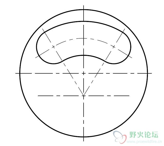

[求助] 腰圆孔(长沟孔)中心线问题

 楼主| 发表于 2011-6-9 16:04 | 显示全部楼层
proe 可以设置,然后生成这样的线吗?还是即将的 CREO 会有惊喜。。。
每次都是手动捕捉参考,然后画线,改线、移动位置,很是耽误时间

发表于 2011-6-9 21:26 | 显示全部楼层
还是草绘时插入轴点吧

发表于 2011-6-18 20:58 | 显示全部楼层
我用的方法作prt时腰形孔分两步,先作两端圆形,再作长方形切除。再作绘图时就有中心线了!

发表于 2016-9-24 08:47 | 显示全部楼层
zqou 发表于 2011-5-31 15:37
在config中加入 show_axes_for_extr_arcs   yes (一劳永逸的方法)
如果不想配置的话,可以在草绘时在 ...
找了好久  ,终于找到了我想要的,谢谢

发表于 2016-10-22 21:50 | 显示全部楼层
对上面的视图中心线:
1、首先显示出来轴;
2、轴重新连接
3、过中心画圆弧,转线型、关联视图

发表于 2022-1-21 14:05 | 显示全部楼层
zqou 发表于 2011-5-31 15:57
楼上的方法是有局限性的啊,不一定每次开的孔正好是直腰孔,也有其他形式圆弧孔的。。
