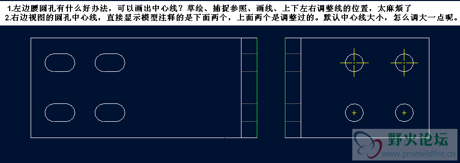

请教各位,pro 工程图中,圆孔中心线可以在  注释-->显示模型注释 ,能之间全部显示出来
但因为实际中有很多腰圆孔(长沟孔),中心线如何显示呢?
现在只能在草绘中去画线,画完了还要上下左右的调整,非常麻烦
各位有没有什么好办法
感谢

 楼主| 发表于 2011-5-31 14:58 | 显示全部楼层
上图,谢谢各位

发表于 2011-5-31 15:35 | 显示全部楼层
在画跑道孔时,加一个几何点。就可以像画圆有个中心轴
325
440
发表于 2011-5-31 15:37 | 显示全部楼层
在config中加入 show_axes_for_extr_arcs   yes (一劳永逸的方法)
如果不想配置的话,可以在草绘时在腰孔的半圆中心处加入“轴点”就可以了~~~

发表于 2011-5-31 15:46 | 显示全部楼层
如果把异形孔先弄进调色板,也许就不存在楼主的问题了。

发表于 2011-5-31 15:57 | 显示全部楼层
楼上的方法是有局限性的啊,不一定每次开的孔正好是直腰孔,也有其他形式圆弧孔的。。

 楼主| 发表于 2011-6-3 10:38 | 显示全部楼层
回复 4# zqou 的帖子
感谢四楼的回复
想问问
1. 那种方法出来的是两边半圆的轴线,我想有如图所示的对称线,有什么好办法呢。有一根可以用四楼的方法生成,然后拉长点,接上。另一根只能草绘捕捉约束画出来吗?
2.怎么修改默认草绘画出来的线形和颜色呢? 我知道怎么去修改,我是指改变默认的颜色格式,画出来就不用再去改了。改动那个配置文件呢?
感谢大家的帮助。。。
123
176
发表于 2011-6-3 11:34 | 显示全部楼层
选中白线右键线型 里面有个颜色选下基准  线型里面选控制线就行啦
499
602
 楼主| 发表于 2011-6-3 14:24 | 显示全部楼层
谢谢楼上
“我知道怎么去修改,我是指改变默认的颜色格式,画出来就不用再去改了。改动那个配置文件呢?”
我意思是草绘出来,就不用改动了
怎么去修改默认的线形和颜色,使一画出来,就不用再去选中、点右键,然后再去改。我想应该有简便方法
