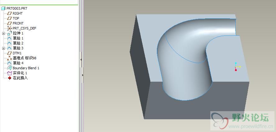

[已解决] 向各位朋友寻求帮助,关于扫描混合的问题(已解决,使用边界混合)
 楼主| 发表于 2011-5-31 15:32 | 显示全部楼层
回复 10# thfire 的帖子
不过我现在再想怎么用可变扫描做出来
145
179
发表于 2011-5-31 15:33 | 显示全部楼层
变截面扫描也保证不了中间那个椭圆截面。
 楼主| 发表于 2011-5-31 15:40 | 显示全部楼层
回复 12# thfire 的帖子
嗯,轨迹我只能确定两条,扫出来只是圆形变化
76
96
发表于 2011-5-31 16:00 | 显示全部楼层
嗯,这个问题倒要想一想。
64
80
发表于 2011-5-31 21:53 | 显示全部楼层
1 扫描混合
2 可变截面扫描   这两种都达不到要求
为了中间椭圆面的效果,还是用“边界混合”吧。
 楼主| 发表于 2011-5-31 22:24 | 显示全部楼层
回复 15# Even_Jenny 的帖子
弄了一下午可变扫描,虽然还是做不出这个效果,不过收获蛮多,了解关系式的应用
