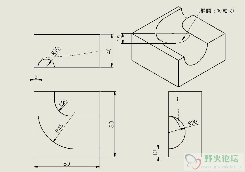

最近初学PRO/E,但是这个软件独特的操作让我头疼,特别是这个扫描混合,我用其他软件感觉很轻松能搞定,用PRO/E却一直未能画出,现将图贴出来,希望大家给予帮助。 2.jpg

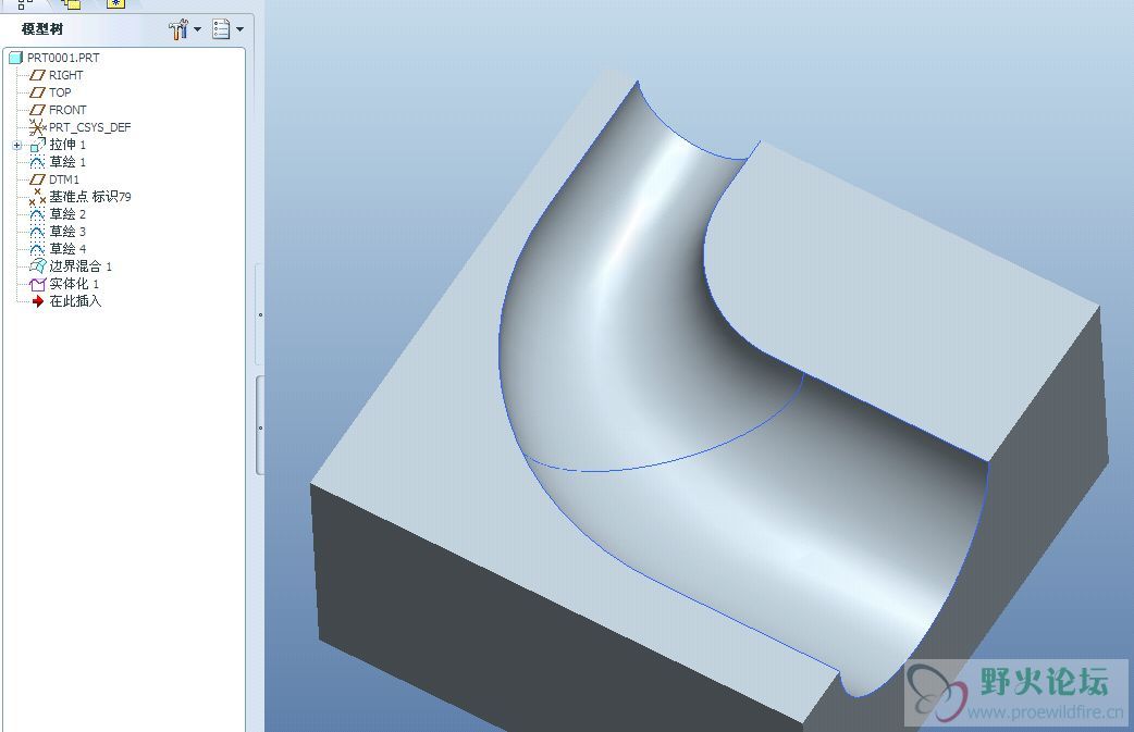

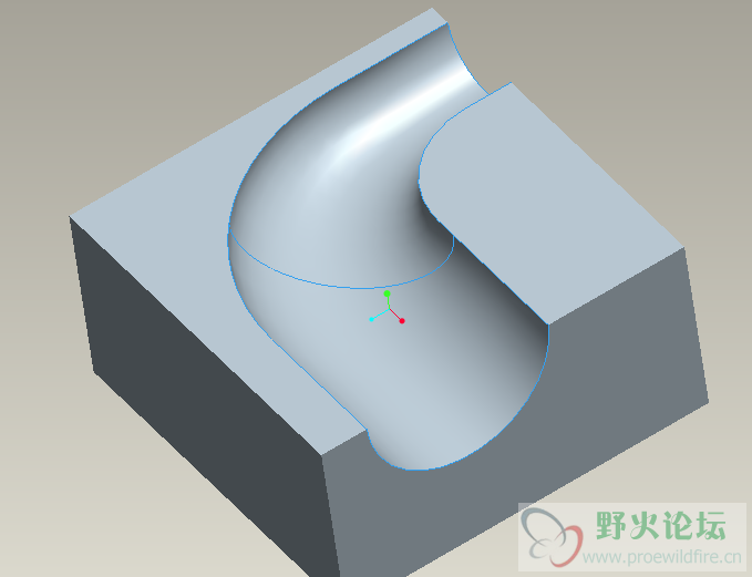

多谢大家帮助,是我太拘泥于单个指令,而忽视其他功能

发表于 2011-5-31 13:58 | 显示全部楼层
用可变剖面扫描好了。比扫描混合草绘截面简单,就一个截面。

发表于 2011-5-31 14:11 | 显示全部楼层
这个不难 可变扫更简单
不过非要用扫描混合也不难啊...
72
87
发表于 2011-5-31 14:26 | 显示全部楼层
刚做了一下 扫描混合的形状偏离很远
还是可变扫吧 边界混合也行

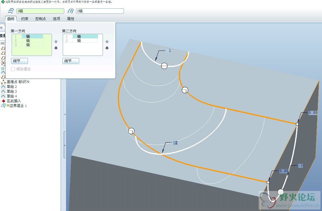

 楼主| 发表于 2011-5-31 14:30 | 显示全部楼层
回复 3# chaochao412 的帖子
多谢你的帮助,主要初用PRO/E 不太适应
 楼主| 发表于 2011-5-31 14:31 | 显示全部楼层
回复 4# 我只要自由 的帖子
原来是这样,因为在其他软件中,使用放样很容易
 楼主| 发表于 2011-5-31 14:32 | 显示全部楼层
回复 5# 我只要自由 的帖子
嗯,明白了,多谢帮助

发表于 2011-5-31 14:50 | 显示全部楼层
这个用扫描混合做不出来,扫描混合不能保证截面经过两条轨迹。

发表于 2011-5-31 15:05 | 显示全部楼层
要保证中间那个椭圆截面我感觉用这种方法好
