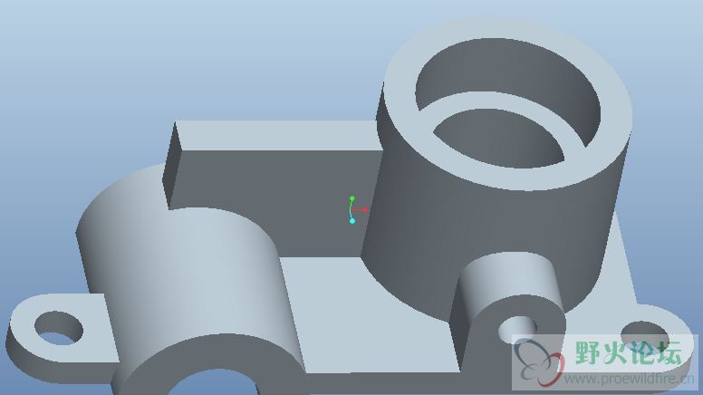

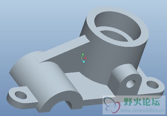

发表于 2011-5-28 14:05 | 显示全部楼层 |阅读模式

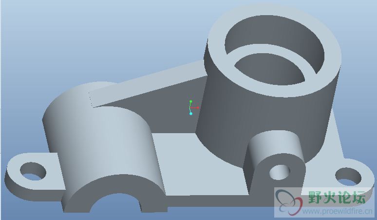

这种加强筋宽度大,用加强筋命令画 proe 报错
202
240
发表于 2011-5-28 14:12 | 显示全部楼层
直接拉伸好了,没必要非得用筋命令画

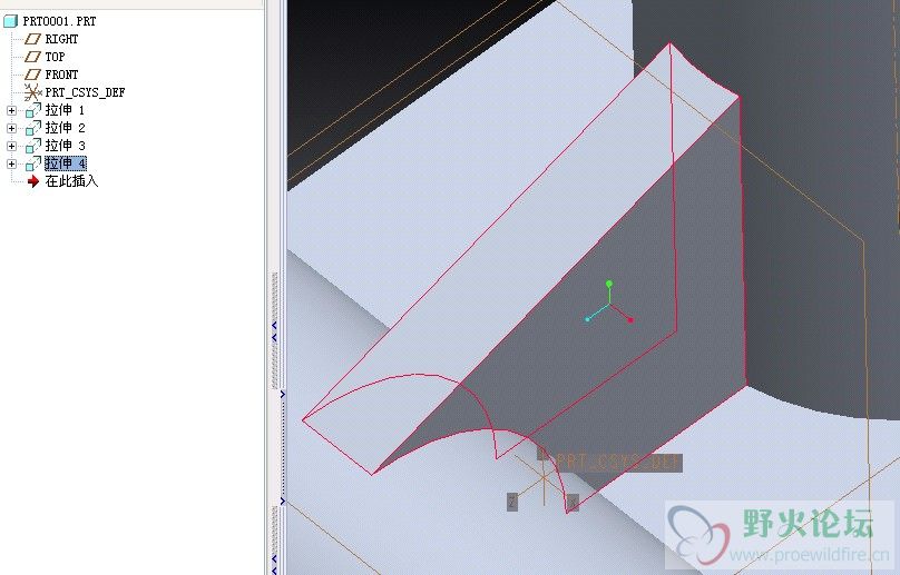

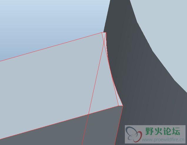

 楼主| 发表于 2011-5-28 14:18 | 显示全部楼层
原帖由 yibaole 于 2011-5-28 14:12 发表
直接拉伸好了,没必要非得用筋命令画
第一步拉伸
第二部 拉伸
但放大后

作图时不一定非要用哪个命令,只要能准确的将图做出就好

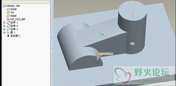

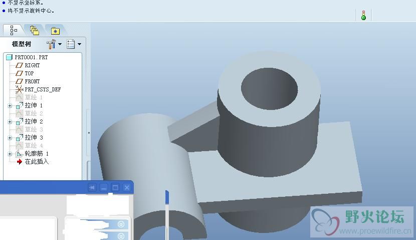

发表于 2011-5-28 15:02 | 显示全部楼层
楼主,用轮廓筋就能画,轮廓是一条直线,画的时候主意一下画那条线两个端点的顺序,是先画左面的点还是先画右面的点。两个都试试就知道了。
据我所知道,应该先画连接竖着那个圆柱的一端
[ 本帖最后由 thfire 于 2011-5-28 15:08 编辑 ]

发表于 2011-5-28 15:08 | 显示全部楼层
怎么会报错呢?
145
179
发表于 2011-5-28 15:14 | 显示全部楼层
原帖由 qwerabcd 于 2011-5-28 15:08 发表
怎么会报错呢?
你先画倒着那一头的端点试试就知道怎么会报错了。
我以前研究过,画与曲面相连的轮廓筋,与你画轮廓时的起点位置有关系。 起点不一样画出的效果也不一样,或者有一种会失败。
看看这个http://www.proewildfire.cn/thread-70302-1-1.html
[ 本帖最后由 thfire 于 2011-5-28 15:16 编辑 ]
