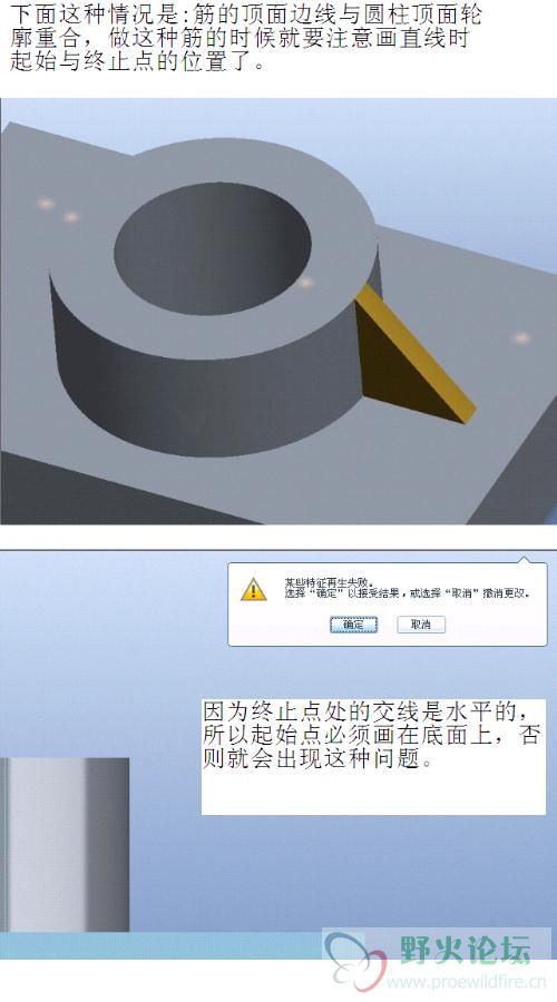

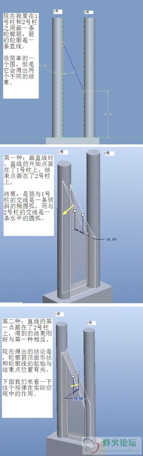

虽然轮廓筋是个比较简单的特征,但是它还是有一个比较有意思的规律。
大家在做轮廓筋特征时一定发现过,如果筋所连接的两个面中至少有一个不是平面的时候,那么筋的顶面就不是平面了。

 楼主| 发表于 2011-5-5 10:37 | 显示全部楼层

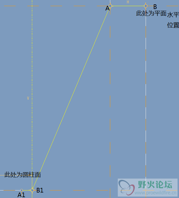

具体怎么弄?要想筋的 顶面是平面,那起点应该是 放在哪个面上?比如下图
这个起点是圆柱的边缘
这个起点是平面的边缘,请指点从哪里开始不会是曲面
[ 本帖最后由 changfeng0526 于 2011-5-5 11:30 编辑 ]

 楼主| 发表于 2011-5-5 11:30 | 显示全部楼层
楼上你说的没错,反正我实验的结果是这样的。
想要那个面上的交线是平的起点就要在另一个面上。。。差点说错。
[ 本帖最后由 thfire 于 2011-5-5 11:37 编辑 ]

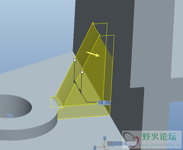

发表于 2011-5-5 11:36 | 显示全部楼层
原帖由 thfire 于 2011-5-5 11:30 发表
想要那个面上的交线是平的起点就要在哪个面上。
我两张图都上传了,不管我从圆柱面开始还是从平面开始,筋的上表面依旧是圆弧,如何解决?

 楼主| 发表于 2011-5-5 11:42 | 显示全部楼层
我刚才试了一下,确实是你那样。
我想到了,两个面都是圆柱面的时候的规律是我在顶楼说的那样。
当其中一个面变为平面的时候是这样的:第一个点必须在圆柱面上,交线是水平的
[ 本帖最后由 thfire 于 2011-5-5 11:59 编辑 ]

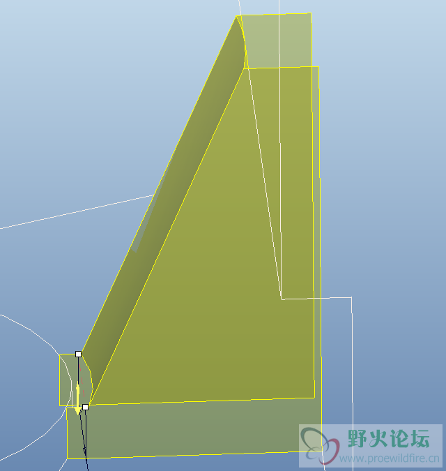

252
342
发表于 2011-5-5 12:13 | 显示全部楼层
原帖由 thfire 于 2011-5-5 11:42 发表
我刚才试了一下,确实是你那样。
依旧不行,我上传两张图给你看下,
这个是我的筋的轨迹
这个是预览图
5.prt.rar (152.79 KB, 下载次数: 31)
[ 本帖最后由 changfeng0526 于 2011-5-5 12:15 编辑 ]
