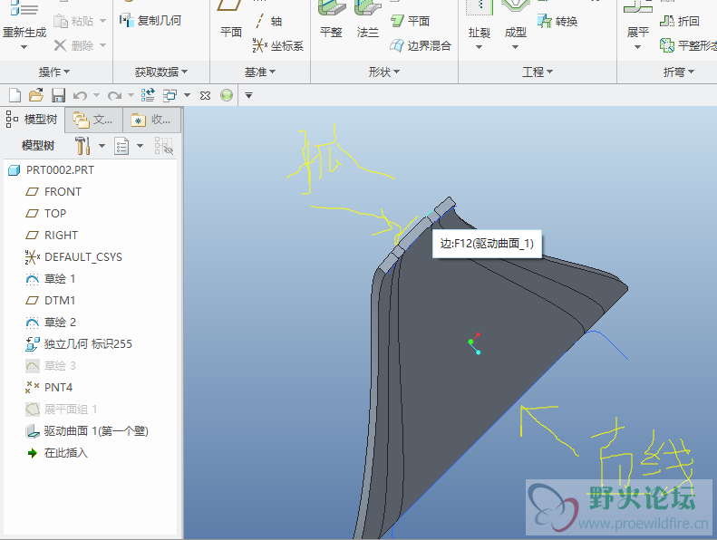

这个能钣金展开吗
混合展平,上是圆弧下是直线
混合展平,上是圆弧下是直线

发表于 2017-11-21 21:01 | 显示全部楼层
3D模型
prt0002.rar
34.91 KB, 下载次数: 3
混合展开图

发表于 2018-1-3 13:36 | 显示全部楼层
折腾了一会就是展不开,后来百度了一下,看了这篇,搞定了,关键点在与画那个类似圆,得用正方形画,再倒圆角取得,教程已讲的很详细了。http://www.proewildfire.cn/thread-8689-1-1.html
