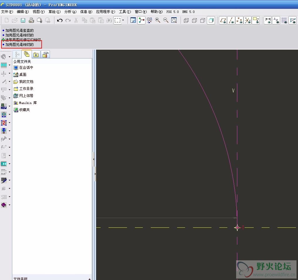

[求助] 草绘时要怎样才能标注样条曲线和其他线条(比如构造线)的角度或约束它们垂直?
625
725

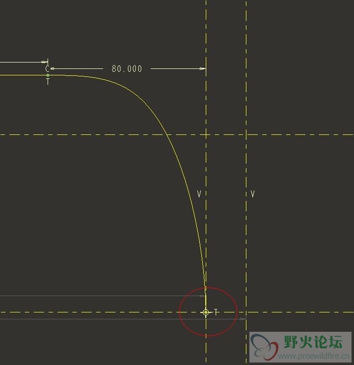

负责任的告诉各位,可以约束,有图为证~~但我研究一下午还是不会
625
725
发表于 2010-8-31 22:07 | 显示全部楼层
搞明白了~~T代表相切。可以用相切代替垂直约束。
