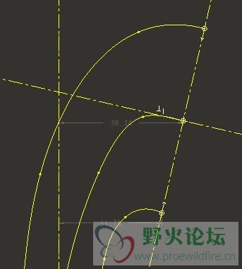

[求助] 草绘时要怎样才能标注样条曲线和其他线条(比如构造线)的角度或约束它们垂直?
发表于 2008-6-8 11:21 | 显示全部楼层 |阅读模式
怎样才能标注样条曲线和构造线的角度或者约束它们垂直?

直线和直线才有角度,请定向到默认草绘视图然后说明你的问题

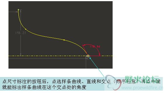

是可以进行标注的

不能进行约束。
发表于 2008-6-9 18:44 | 显示全部楼层
样条线不能约束垂直~~  不过可以标准尺寸~
