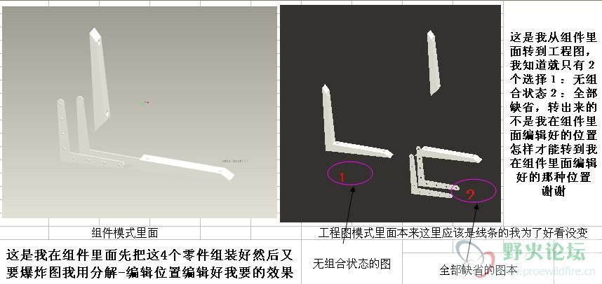

怎样把在组装里面分解好的爆炸图转到工程图里面  具体见图片  谢谢

 楼主| 发表于 2008-6-8 05:01 | 显示全部楼层
原帖由 secondangle 于 2008-6-7 21:56 发表
在模型环境里要设好视图方向(也就是定向)
在出图的时候,选用定好的方向就行乐
老大 创建个定向视图可那只是个方向,要不要在分解里面创建什么?可是在工程图里面点插入视图,只出现了无组合状态和全部缺省,怎样才能调出我保存好的分解视图

发表于 2008-6-8 09:03 | 显示全部楼层
怎么会只有这两个“无组合状态和全部缺省”选项呢?你是怎么操作的?能说明一下?

发表于 2009-6-18 21:12 | 显示全部楼层
回复 楼主 y3345 的帖子
首先把你爆炸好的视图在视图管理器里保存一下,然后在在绘图视图》视图状态》分解视图>组件分解状态里面中选择你保存的视图就OK
