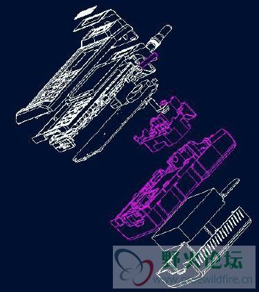

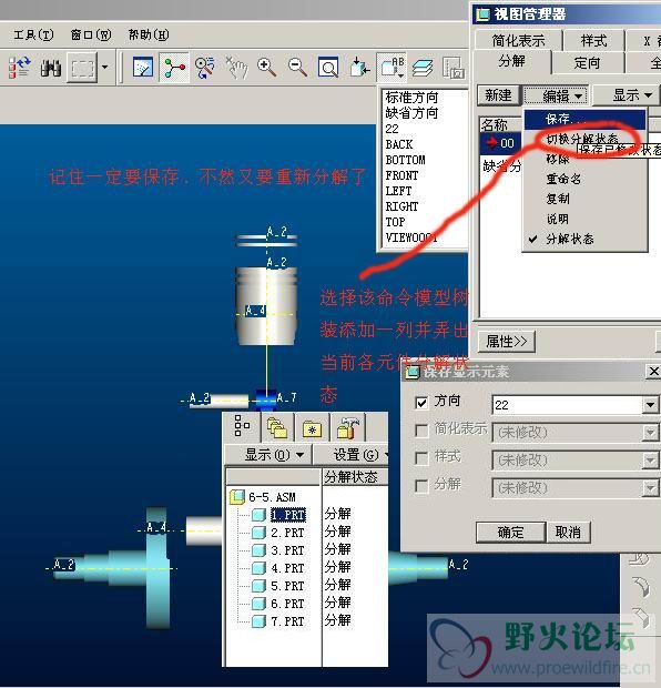

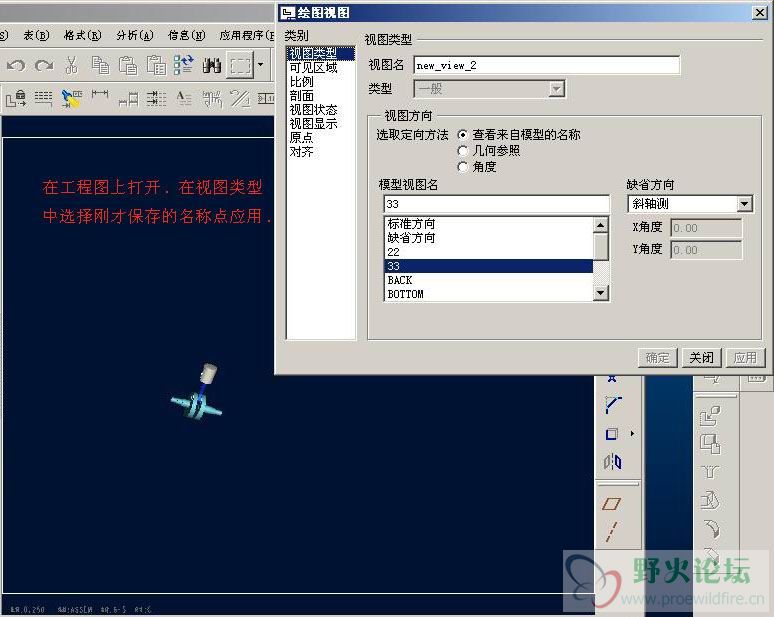

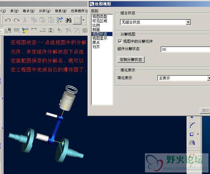

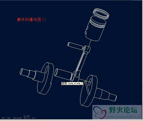

在工程图上出爆炸图的教程: PDF格式
怎么在工程图里出爆炸图.part1.rar (90 KB, 下载次数: 6407)
怎么在工程图里出爆炸图.part2.rar (90 KB, 下载次数: 4666)
怎么在工程图里出爆炸图.part3.rar (90 KB, 下载次数: 4800)
怎么在工程图里出爆炸图.part4.rar (42.35 KB, 下载次数: 4072)

上面的的英文版的.我自己做了一份.
