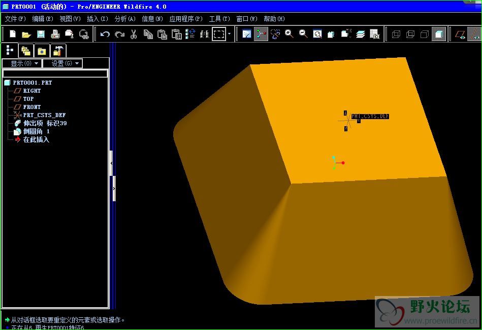

[已解决] 在混合中,怎么把起点设置为混合顶点
118
143
发表于 2011-8-17 12:26 | 显示全部楼层
可变截面扫描当你选中一个点画好截面后,再选另一个点就可以画另个截面了
738
95
1021
发表于 2011-8-17 14:14 | 显示全部楼层
原帖由 yuling1280 于 2011-8-17 10:29 发表
这个可变截面扫描,怎么画截面的,貌似只能画一个
这个图只需要一个截面!

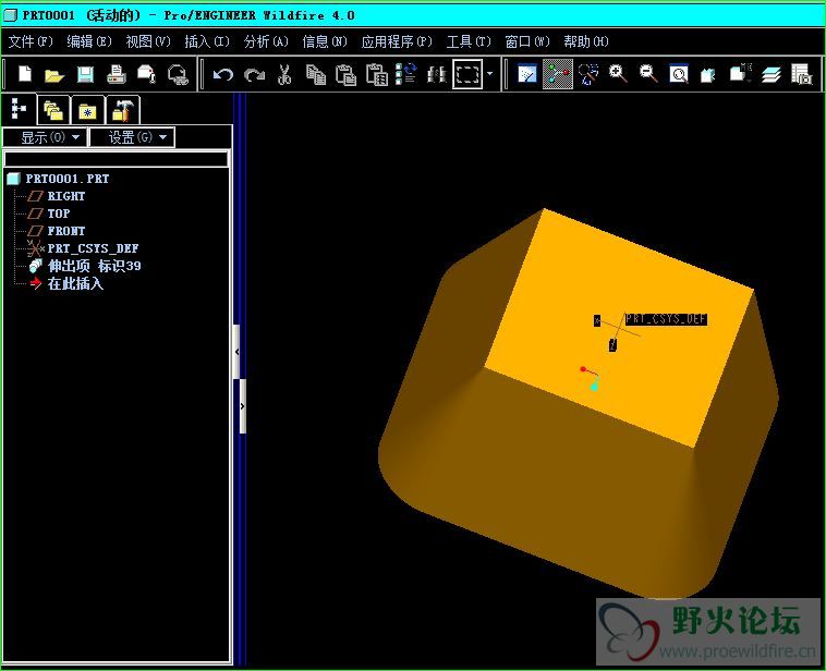

发表于 2011-8-18 19:14 | 显示全部楼层
凑个热闹。
纯混合来一个。
半混合来一个。
1609
1952
发表于 2011-8-18 19:18 | 显示全部楼层
图见13楼第一张图。此无他,混合基本功而已。
