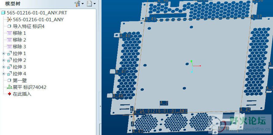

实体转钣金,两个地方注意下就成。
1:壁厚一样
2:G1以上连续。

 楼主| 发表于 2011-5-11 17:45 | 显示全部楼层
非常感谢.LS的帮助,好人一生平安呀
我看了你的展开有几个不明白的地方,还请大侠指教下.
1、是不是零件上面不能有任何沉孔等使的料厚不一致的特征。
2、是不是所有缺口撕裂口都要切除正交.
3、还有弱弱的问下G1是什么意思.
4、打开后有两个拉伸的特征失败了.
86
399
520

发表于 2011-5-11 20:24 | 显示全部楼层
回复 12# abc85877107 的帖子
回答你
1.实体转成钣金,壁厚必须一致。
4.你再打开一次,把在此插入一次拉到最下端(平整阵列下),以后往上拉就不会出错了。我也不知道这是为什么,hehaihang的画法我也不会,期待说明……
我用自己的画法给你做了一份,也能展开,你看看能不能满足你的要求。
[ 本帖最后由 凄月★狼魂← 于 2011-5-11 20:53 编辑 ]

 楼主| 发表于 2011-5-12 20:49 | 显示全部楼层
感谢大侠们解答.可以展开了. 还有个问题想请教下, 就是转换后能不能编辑折弯系数或法兰呀孔位呀什么的. 还是就是只能用做展开呢.
