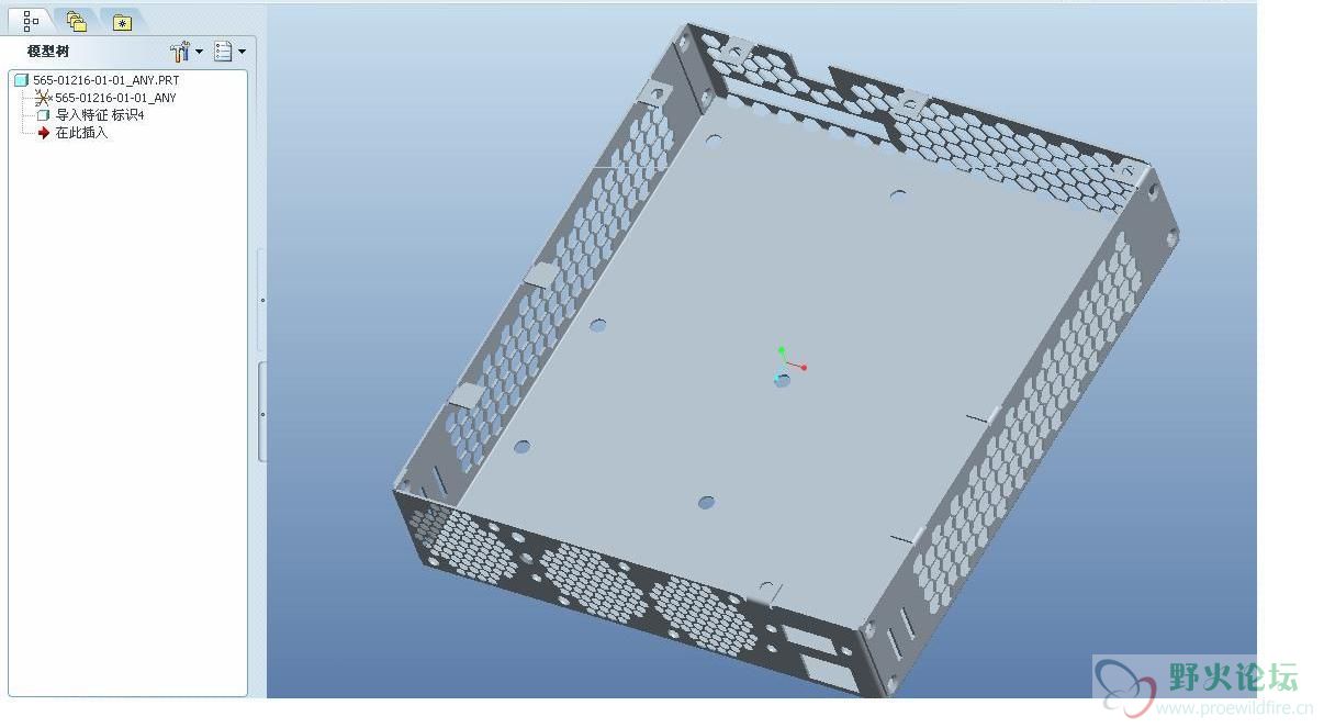

发表于 2011-5-10 13:29 | 显示全部楼层
先转换成钣金件:应用程序->钣金件
再展开,展开某些区域无法展开,可以加个缝或者缺口等

 楼主| 发表于 2011-5-10 15:06 | 显示全部楼层
不行呀!!说是零件不可以转换呀。
44
发表于 2011-5-10 15:16 | 显示全部楼层
导入之前是什么格式的?如果不是.prt  将无法展开
 楼主| 发表于 2011-5-10 15:51 | 显示全部楼层
导入的时候是.STEP的.用PROE只能导入.PRT的格式才能展开吗?我是菜鸟呀. 求解.谢谢大侠们.

发表于 2011-5-10 17:39 | 显示全部楼层
我只能告诉你,符合要求的stp就可以转钣金并展开……
你把你的stp发出来,我们瞅瞅,如果能展就展,不能展,那就告诉你为什么不能展,ok?

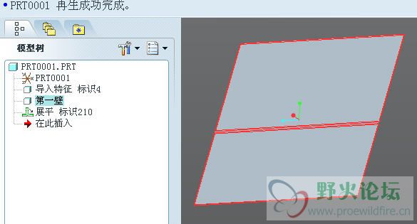

举例:导入的stp。
展开后
[ 本帖最后由 凄月★狼魂← 于 2011-5-10 17:41 编辑 ]
