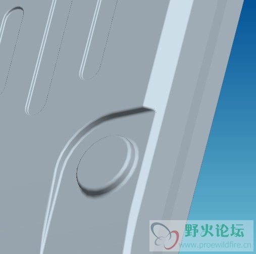

[求助] 这个钣金件如何加工?
发表于 2011-5-12 23:44 | 显示全部楼层
就是压型后再冲孔,我做好多。工序应该是1.开坯冲孔,2.翻边连压型,3.冲孔

发表于 2011-5-13 08:41 | 显示全部楼层
回复 18# key9527 的帖子
这个有这么难吗?冲孔在先,拉深和折弯用的形状用一副模具,一起成型不就可以了吗?
这个图和你的差不多了吧?只是没有你那个孔。

发表于 2011-5-13 16:05 | 显示全部楼层
一般这种钣金产品都是先打手样然后开模做的,手样是没有做出来的产品!
发表于 2011-5-13 16:18 | 显示全部楼层
冲压模具就可以解决呀

发表于 2011-5-14 10:39 | 显示全部楼层
冲压模能做出来的。放心吧

发表于 2011-5-14 20:45 | 显示全部楼层
楼主的这个零件用冲压模两次(开胚---压形)就可以加工出来,孔的加工看楼主对此孔的要求精度高不高, 如果不高可以开胚时带孔一起出,如果对孔精度要求高,那么可以压形后做一套仿形模来冲孔.

发表于 2011-5-14 21:33 | 显示全部楼层
同意是用冲压模做的
