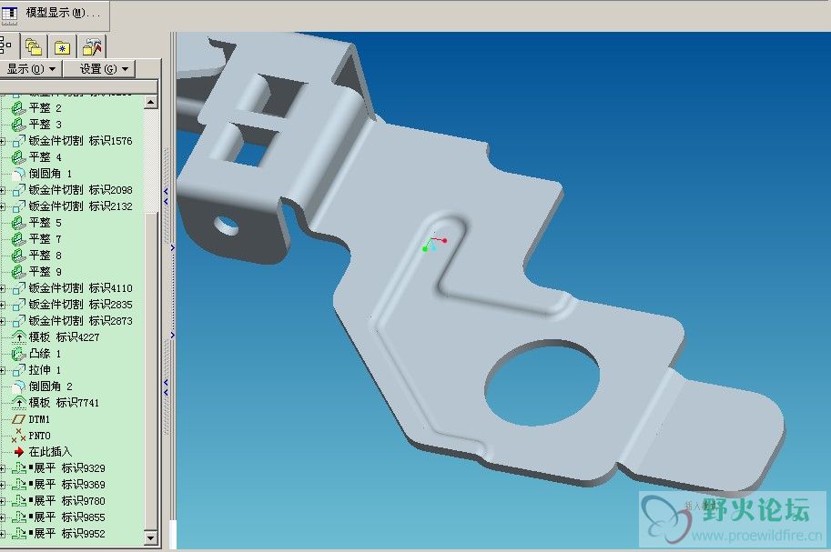

[求助] 这个钣金件如何加工?

你没有说材料和尺寸,冲压零件得充分考虑材料的特性和零件尺寸工艺……
如果你是机加工公司可以自己做样件实验。
如果你是产品公司,可以外发供应商评估。

冲压
开模

肯定是冲压模做的

同意2楼的看法

回答你第二个问题:先冲孔再成型,外边肯定会有不平的,再加一道切边

这种不用看了,肯定是开模了
