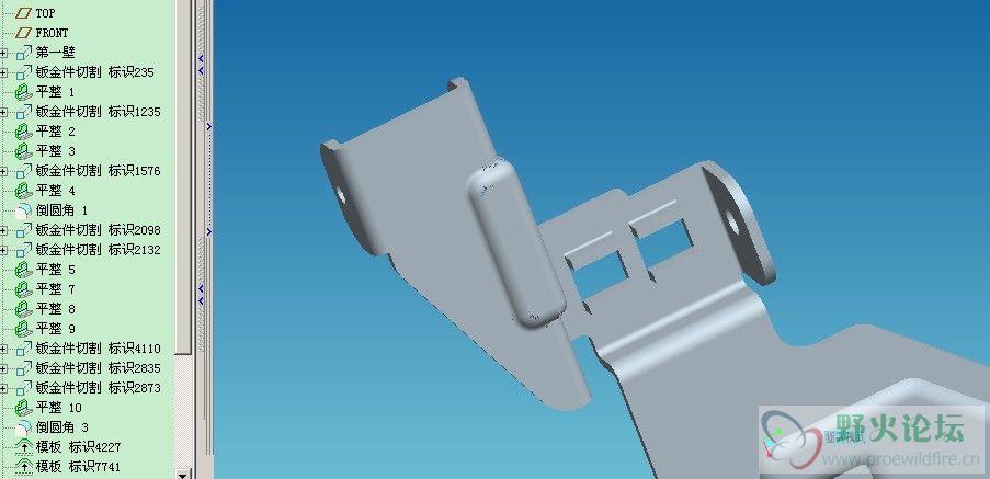

[求助] 这个钣金件如何加工?

孔应该是用冲压模具冲的,侧边的台阶,应该是用油压机压出来的吧~~~

这种零件要是用机加工的话成本很高,因为这零件加工难度大,建议同上所述,采用冲压件,真样效率高,成本相对来说也会适中一些。个人观点,路过

那条边拉伸下去,孔自然就拉伸下去

折弯线上的凸包是吗?之前上传的这个零件上就有。折弯的地方肯定要用模具的,至于那个孔是在成型模具之前先冲孔冲好。

开料,成型。两次完成
