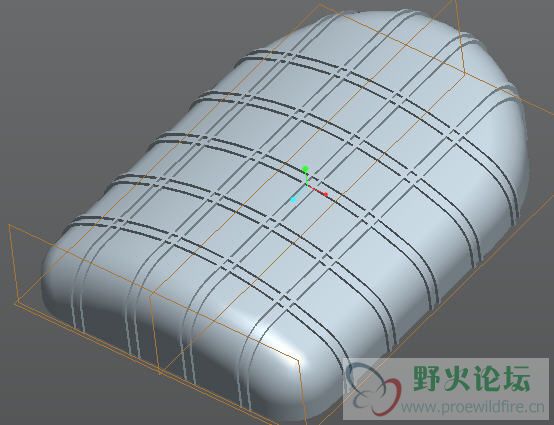

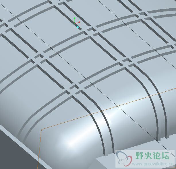

[求助] 曲面上怎么列阵

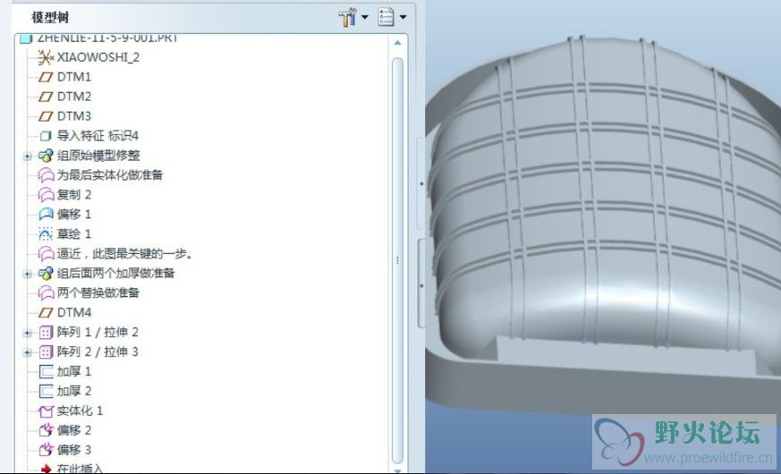

上prt吧,模型树做了简单的说明,除了那步拟合,还有就是拉伸里面的草绘,一定要约束到参考线上,把默认的垂直约束删掉。
5.0的图,肯定还有更简单。

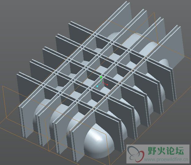

有办法!
两个特征搞定 你信不?
查看细节
其实楼主把这个零件搞复杂了,
你可以用最普通的阵列 画这部分。。。
偏移 加厚  减去多余材料得如下效果,再把边框补上就OK了。。。
